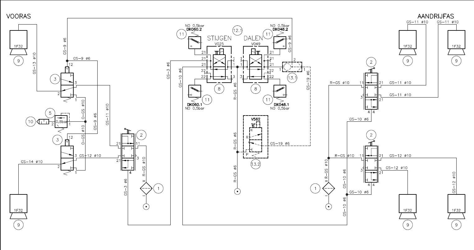

En fouillant un peu le portail constructeur, j'ai le schéma pneumatique :
Reste à le comprendre (car je n'ai pas le tableau de légende !)
Re: Valve nivellement automatique
Bo', de ce que je vois du schéma, si tu coupes l'électricité, la vannes ne sont plus bloquée et donc, le car regonfle. Pour ce cas, tu as comme je te l'ai dit deux options. La première coupe l'alimentation d'air 1 ou actionner électriquement la descente avec l'électron V049
Curieux, car quand je coupe tout et que le car est en position basse, il ne remonte pas. Mais j'ai toujours le nivellement (effectivement, tant qu'il y a de l'air). Donc à mon avis, maintenir l'électrovanne V049 sous tension ne va pas changer le pb (je ne peux pas jouer avec les vérins avec le contact mis, car la mise du contact rentre automatiquement les vérins (et donc mise en sécurité avec le contact du système pour éviter les pbs).
Il faudrait donc ajouter 2 électrovannes qui se ferment pour couper l'alimentation en air du système lorsque le coupe circuit électrique est coupé...
Par contre, ce qui est curieux, c'est que j'ai l'impression que la compensation ne se fait que sur l'essieu arrière. Je n'ai pas l'impression d'avoir ce sujet sur l'essieu avant.
Ah donc ce n'est pas tout à fait le même système que moi alors. Il y a un truc qui me chagrine avec le schéma que tu as, c'est que les coussins AR ne sont reliés a l'arrivé d'air via les vannes de nivellement mais pas à la descente, que à la montée, ce qui n'a pas de sens ! Je ne comprends pas comment tu forces la descente sur l'AR. L'avant c'est via les repéres 3 qui connectent les coussins à la mise à l'air libre.
Sans la légende, c'est chaud quand même car ca laisse place au doute sur pas mal de choses. Il n'y a pas un autre schéma ?
Pour le fait que la mise à niveau ce fasse que sur l'AR ca m'étonne pas, c'est l'essieu le plus costaud et celui qui a le plus de force mais là encore, le schéma m'interpelle car l’électrovanne V562 agit visiblement uniquement sur les coussins AV via le repère 3, en mettant encore une fois les coussins à l'air libre.
Je me demande si je loupe un truc ou si y a un autre schema pour l'AR qui semble ici uniquement piloté en montée.

De ce que j'ai constaté, l'arrière ne fait que monter le côté en bas pour faire la compensation de niveau (ce qui me met le binz en fait)... donc ce n'est pas incohérent. Et je n'ai pas ce pb sur l'avant...
Mais effectivement, sans plus de détail, difficile de tout comprendre.
