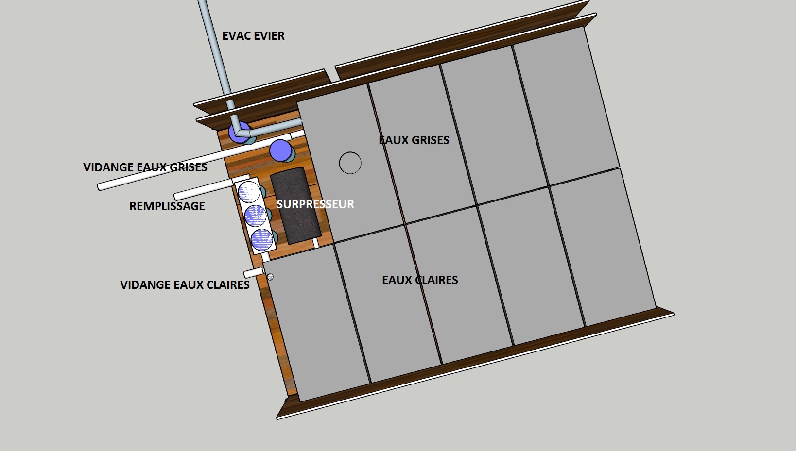

je suis sur mon système d'eau je souhaite pouvoir :
- obtenir une eau apte à assurer la toilette personnelle (douche, mains etc..), le lavage de la vaisselle et du linge
- faire le remplissage sur une source non potable : puits ou fontaine
j'ai une contrainte, à savoir l'espace disponible dans ma petite soute
- 80cmx25cm au sol
- 33cm en hauteur
j'ai appelé deux ou trois sites sur le net (adoucisseur-eau.com, carflo, et diproclean)
aucun des trois ne me donne de réponse similaire.
adoucisseur.com, il m'ont juste envoyé une notice d'un modèle de filtre UV qui débite 3L/min, sans préfiltre, pas sérieux
selon diproclean, qui m'a semblé connaitre un peu mieux son sujet, ce que je veux n'est pas faisable en 5 ou 7 pouces, seulement en utilisant une cartouche 20" 0.1micron (céramique, je suppose) + préfiltres. il m'a dit que je pouvais approcher de ce que je veux en 5 pouces avec un prefiltre en 25µ, un autre en 5µ et deux filtres charbon 0.5µ mais que ce n'était pas sûr pour se laver en cas de bactéries dans l'eau
est-ce que vous avez une expérience dans ce domaine ?
vais-je devoir remplir mon eau seulement sur le "réseau domestique" ?
ou alors mettre un filtre UV ? j'ai vu qu'on pouvait le mettre dans le réservoir
ou alors pourquoi pas filtrer et mettre des pastilles de chlore au moment du remplissage
j'en suis là de mes réflexions, cho!
