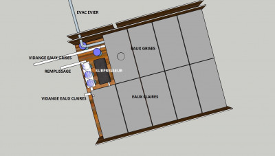

je suis sur mon système d'eau je souhaite pouvoir :
- obtenir une eau apte à assurer la toilette personnelle (douche, mains etc..), le lavage de la vaisselle et du linge
- faire le remplissage sur une source non potable : puits ou fontaine
j'ai une contrainte, à savoir l'espace disponible dans ma petite soute
- 80cmx25cm au sol
- 33cm en hauteur
