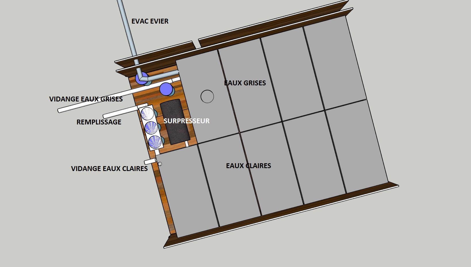

je suis sur mon système d'eau je souhaite pouvoir :
- obtenir une eau apte à assurer la toilette personnelle (douche, mains etc..), le lavage de la vaisselle et du linge
- faire le remplissage sur une source non potable : puits ou fontaine
j'ai une contrainte, à savoir l'espace disponible dans ma petite soute
- 80cmx25cm au sol
- 33cm en hauteur

mais, j'ai pensé à un autre systeme en discutant avec lui, je peux aussi mettre mes filtres à l'exterieur de mes soutes, directement sur la pompe et pour la partie traitement uv, je verrai si j'en installe un, vu que je sors les filtres de la soute, j'aurai la place, ahahaha! thinking out of the box, c'est le cas de le dire
