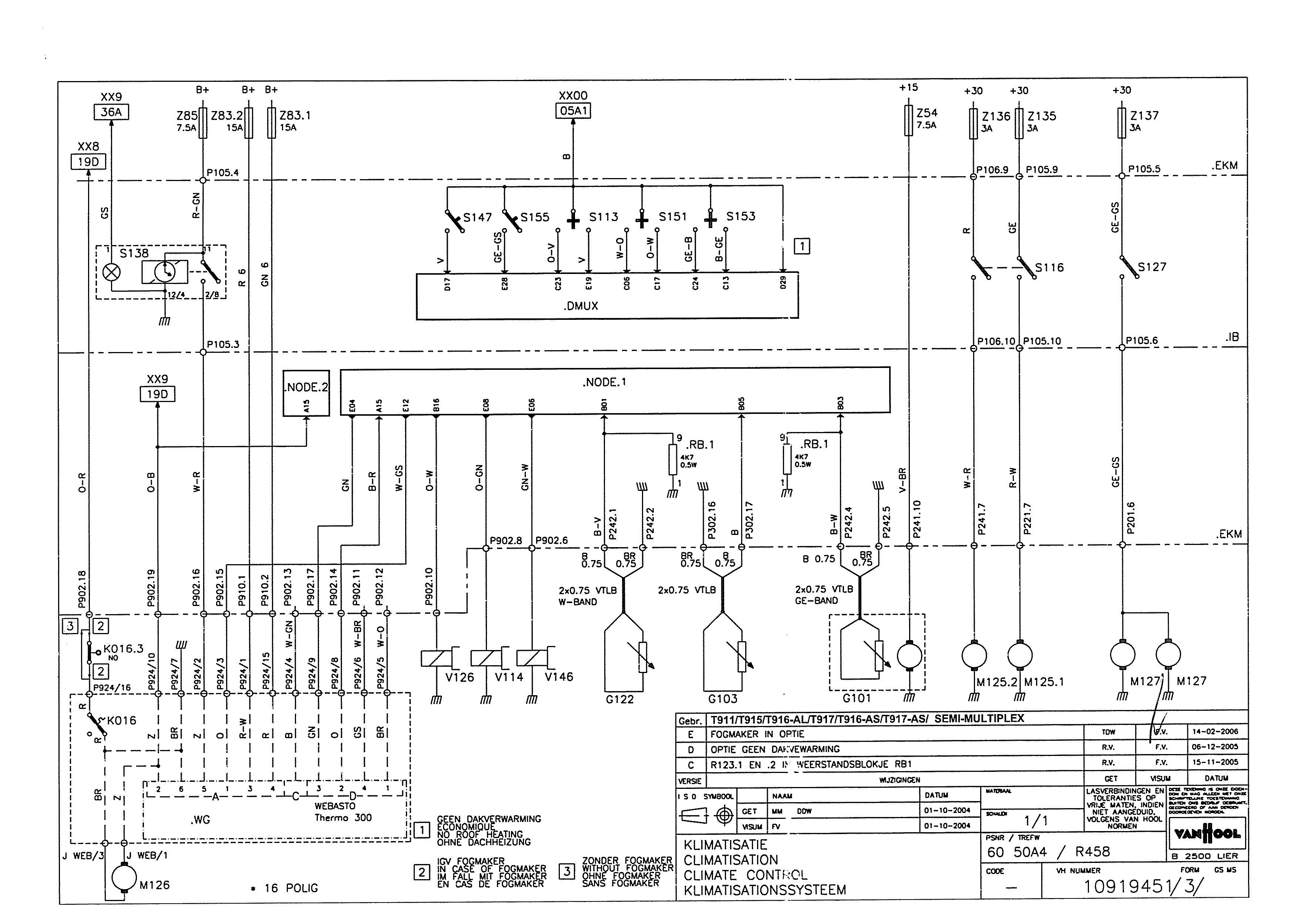

Bonne nouvelle, j'ai trouvé le schéma électrique du branchement du Webasto (bon, en fait, je l'ai depuis le début, mais le nom de la planche est "Climatisation") !
La vanne en question est la V114
A ce stade, j'imagine 2 options :
- remplacer les 3 arrivées B+ (positif avec branchement batteries) par une arrivée sur mes batteries lithium. Inconvénient, il ne faut pas que j'oublie de brancher mes batteries quand je roule ! et il faut que je prévoie une alimentation et un relais pour la vanne V114 (le relais permettant de basculer soit sur le calculo du car lorsque B+ est branché, soit sur mes batteries cellules)
- soit je mets des relais sur tous les connexions nécessaires pour avoir une bascule automatique entre l'alimentation par les batteries de traction quand elles sont connectés, ou bascule automatique sur les batteries de la cellule lorsque je n'ai pas les batteries de tractions.
Je compte également mettre une connexion sur la borne D3 du webasto pour le mettre en mode ECO sur les batteries lithium (il ne chauffera l'eau qu'à 55°C) et il faut que je ramène un positif sur la borne 11 du boitier de commande pour couper la temporisation de 2H max (je mettrai un bouton pour pouvoir revenir à la situation avec cette temporisation).
Je pourrai même envisager brancher le ventilateur conducteur de la même manière pour pouvoir me servir aussi du désembuage/chauffage tout à l'avant du car (mais bon, ce sera dans un second temps) !
Note : la borne D2 du webasto sert à piloter la pompe de circulation (forcer son fonctionnement même si le webasto ne tourne pas)
Votre avis ?

Alors j'ai pris le temps de regarder un peu et c'est vrai que perso, je partirai plutôt sur le deuxième solution. Plus complexe a mettre en place mais mieux en terme de fonctionnement, surtout que tu as pas à t'embéter a chaque fois que tu roules ^^
Concernant le Webasto, attention, le mode éco fait en sorte que l'eau en sortie ne dépasse pas 55 au lieux des 80 de base. problème. Si ta boucle est trop courte ou ton échange trop faible, ton retour au webasto sera très vite chaud et le webasto ce mettra a cycler, c'est à dire tourner puis arrêter sans cesse tant que la température fluctue car les Termo300/DW300 sont extrêmement puissant (300 = 30kW)... Beaucoup plus que ce que le circuit peut dissiper en théorie (car normalement tu chauffe le moteur et sa masse au passage)

Je viens de voir également, qu'il faudrait que j'ai une bascule pour le fusible Z137 (tout à droite du schéma) : je pourrai me servir du chauffage avant également (par exemple, pour enlever la condensation sur la pare-brise. Bon, ça reste à tester et pas la priorité.
Lors des (rares) utilisations, je n'ai pas noté une tendance trop forte au démarrage et arrêt quand même du webasto à 55°C ==> d'où l'idée de limiter à un coupure une fois la température consigne atteinte avec fermeture de la vanne V114, car sinon, ça chauffe tout le temps à l'intérieur (vu que j'ai gardé les 2 radiateurs avants qui sont donc branchés en permanence sur le circuit).
Bon, ce sera à voir à l'automne je pense, pour implémentation cet hiver en fonction du retour d'expérience.
Sinon, pour la solution 2, il me faut donc :
- un relais sur les 3 fusibles alimentation pour basculer batterie traction/batterie véhicule (bon, il faudra que je regarde les ponts dans la boite à fusible pour utiliser les mêmes fusibles, mais pour les 2 principaux, c'est pas un soucis).
- si nécessaire, ajouter un relais sur la ligne "éco". A vérifier si le courant arrive lorsque le nœud électronique est off ou lorsqu'il est activé, car si normalement, sans alimentation du noeud, je suis en mode éco donc je ne devrai pas en avoir besoin
- un relais pour V114 et/ou V146 (il faut que je détermine ce qu'est le "chauffage intérieur" et le "chauffage à convecteur")
- un relais pour connecter le + à la PIN 10 du module de commande pour ne pas avoir le timer de 120mn max.
Ça devrait faire entre 7 et 5 relais au final.
