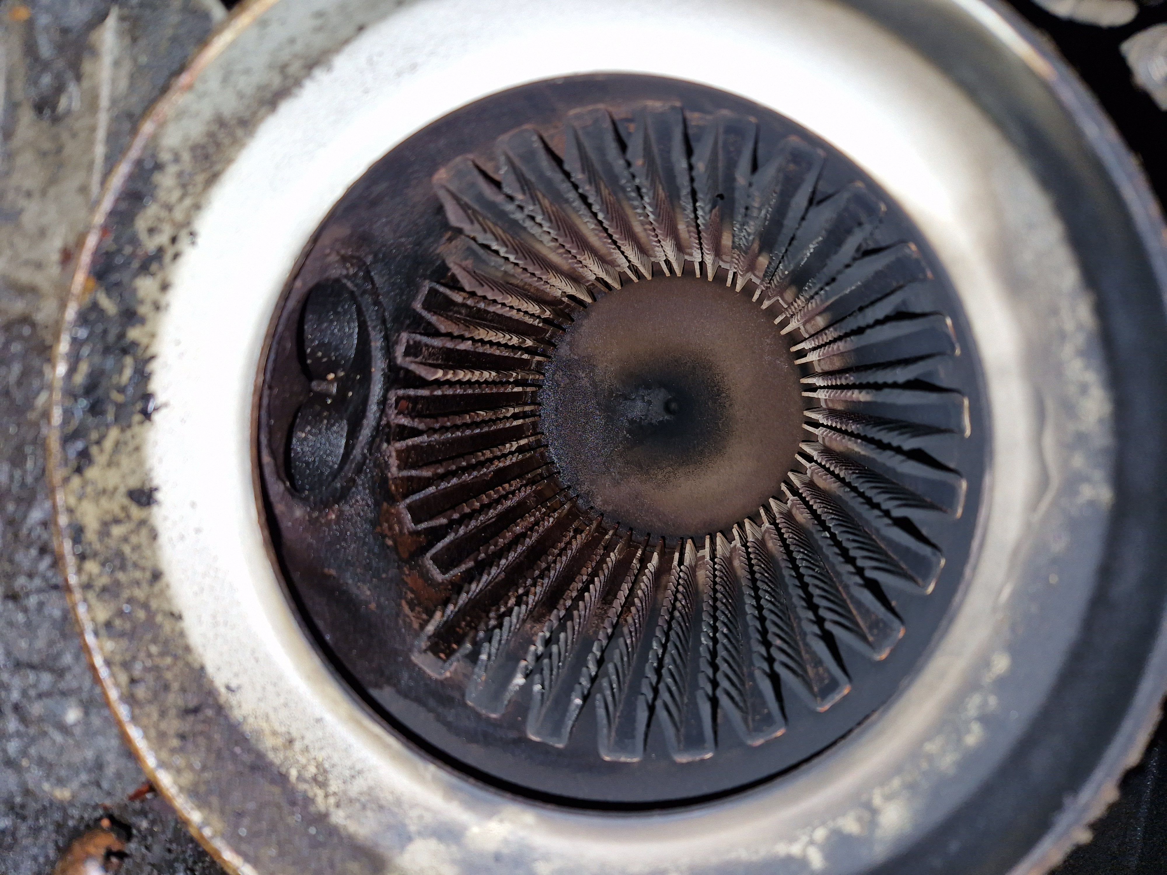

Bon, je n'ai pas encore fait mon retour, mais le reste est prêt. Donc, test d'étanchéité hier.
Au niveau des ajouts, tout est ok. Par contre, je viens de voir que mon Webasto perdait du liquide de refroidissement via l'échappement. Ca ne me dit rien qui vaille...
Vous avez déjà entendu parler de ce type de soucis ?

Ah... ben la cuve est soit percée, soit déssoudée... faut l'ouvrir et retirer le tube a flame aussi pour voir d'ou vient la fuite...

Bon, visiblement, le problème ne vient pas de l'intérieur du webasto...
Du coup, je pense qu'il y a un trou sur l'extérieur de la cuve, à proximité de l'échappement. Je ne sais pas si ça se répare ou s'il faut obligatoirement changer la cuve.

Je sais pas si c'est une bonne idée mais la cuve est en aciver normalement, donc au mig/tig, vu l'épaisseur. Pas contre si elle a percé, c'est à cause de la corrosion...
La trace humide c'est des reste de GO non brulé ???
A chiote... Demande à ATS, tu sais quel modèle de webasto exact tu as ? Avec les doc que j'ai mi tu arrives a chopper la pièce normalement sur le net.

La trace humide, c'est des remontées de liquide de refroidissement.
Mais j'ai trouvé un webasto identique d'occasion : un petit coup de dérouillage, un coup de peinture (pour échappement) et hop, y'a plus qu'à monter !
Je verrai ensuite pour la réparation ce qui peut-être fait.
