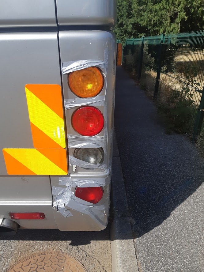

Ah oui c'est une bonne idée pour l'angle mort ! Penses a tester au niveau du porte à faux avec un poteau ou un objet de la taille d'un poteau comme y a dans les villages pour protéger le trottoir pour t'assurer de bien le voir depuis l'avant. La résolution est pas extra et je craint que 12m derrière, tu le distingue pas forcément bien...
Re: Caméra de recul
ah oui le porte à faux, ça peut donner ça avec un lampadaire :lol:
