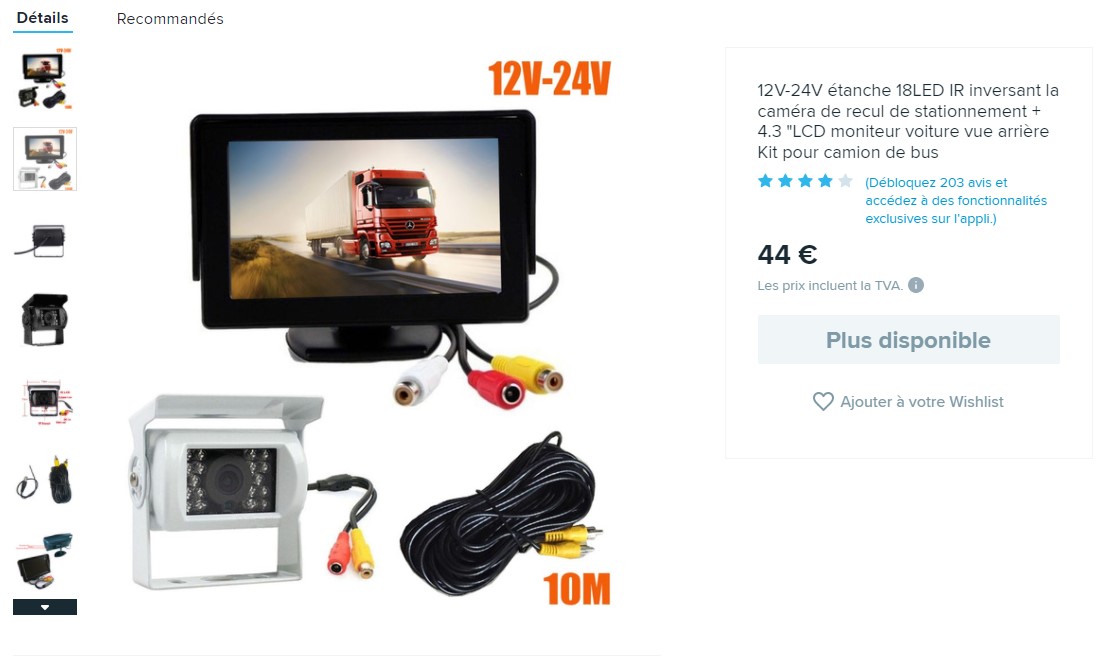

j'ai acheté la mienne sur wish et une rallonge de câble
rien à redire sur la qualité d'image, surtout par rapport au prix
https://www.wish.com/product/5b5ebedff5 ... ?share=web
le lien beugue (j'ai compris modèle plus dispo) voilà la copie d'écran
ils font mieux maintenant sans fil
https://canary.contestimg.wish.com/api/ ... b911d162ba

J'essai de te trouver l'équivalant, mais en gros ca ressemble a celle qu'a partagé Carambole, sauf pour les fils qui n'ont qu'une seul prise de 1cm de diam avec les 5 fils dedans.
