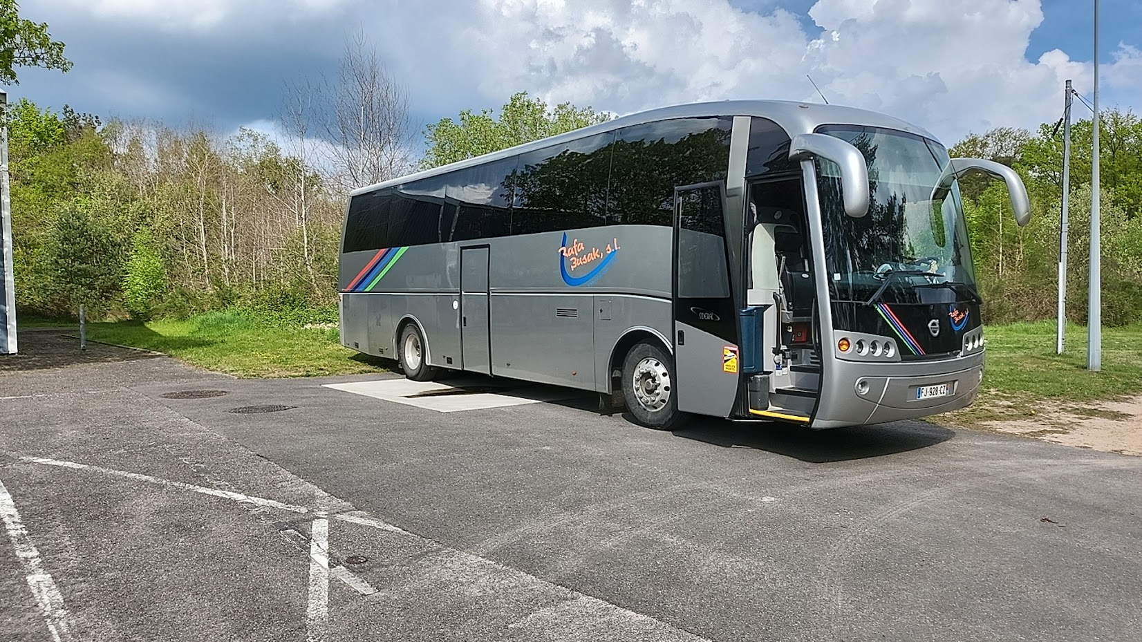

Oinoin a écrit : 25 oct. 2023, 14:01 - les films anti-uv sont autocollants, interieur ou exterieur selon le type de vitrage, la colle tient bien sur l'exterieur ?
j'ai filmé le volvo sur toutes les vitres latérales.
film noir
ça tient bien et ça s'enlève aussi bien (ils vendent un diluant à colle pour nettoyer les vitres)
c'est sensible aux rayures des branches

Carambole a écrit : 25 oct. 2023, 17:52 c'est sensible aux rayures des branches
Etranegment je n'ai pas eu ce soucis 🤔J'ai utilisé des films domestiques achetés ici www.film-pour-vitre.com
