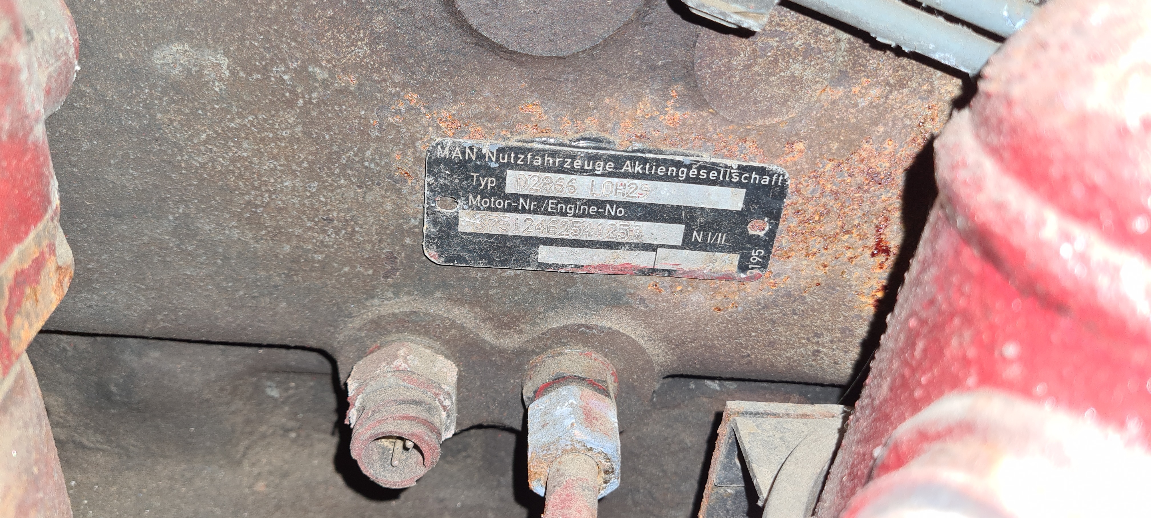

Et le numéro de série du moteur :
Voilà, voilà...
Merci pour les vidéo, je reviens vite vers toi ;)
Hello, je reviens avec des news, alors pour les copains de chez Man et mon oncle tout va bien, c'est effectivement un surplus à l'injection au démarrage. Le moteur tourne bien avec un bruit bien rond et pas trop "tracteur" ;) Désolé d'avoir foutu le souk en t'alertant sur ça mais bon le "la fumée au démarrage c'est normal" m'a alerté ^^

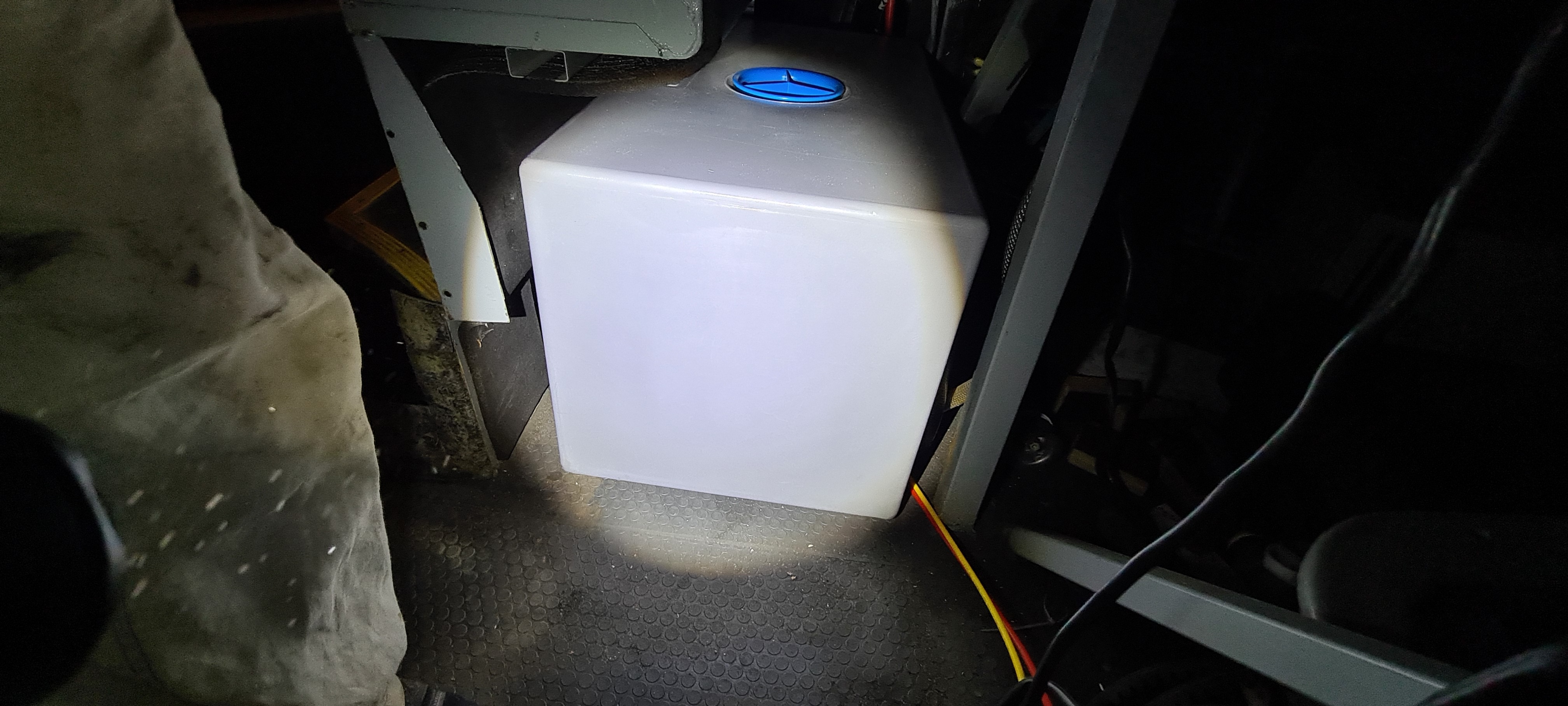

J'ai commandé les réservoirs d'eau (650L d'eau propre, 350L d'eau grise et 100L d'eau noire). Voici où va loger le réservoir d'eau noire (ça rentre juste !) :
L'accès sera un peu limité, mais j'otimise l'espace (il est sous l'escalier du milieu).

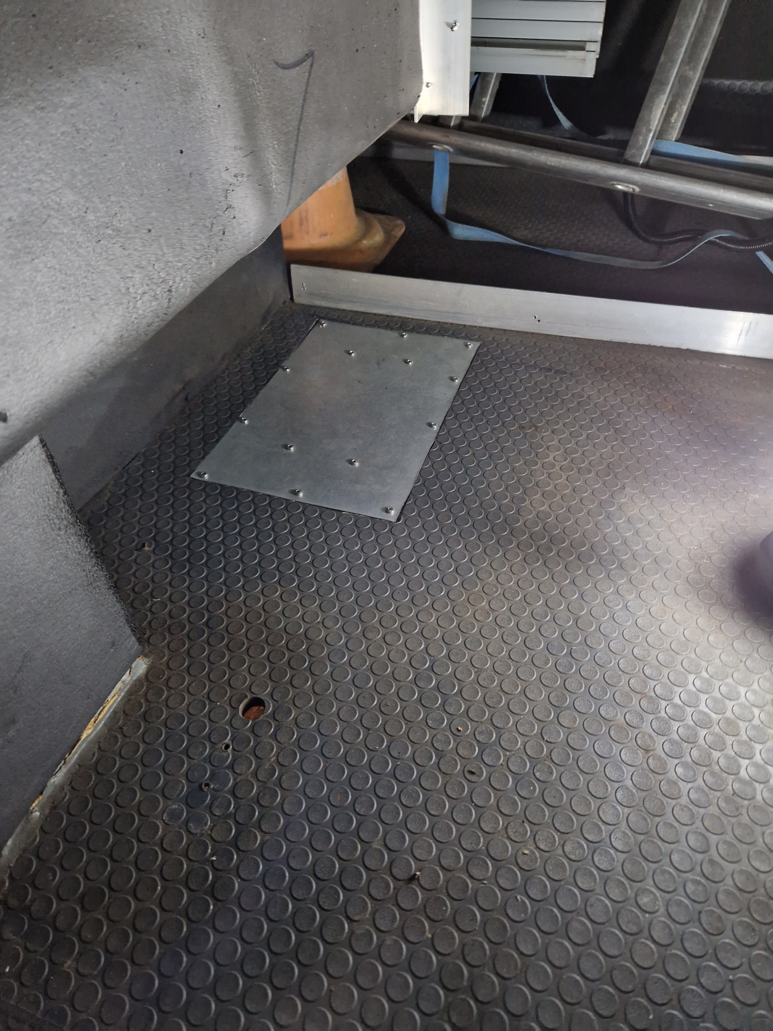

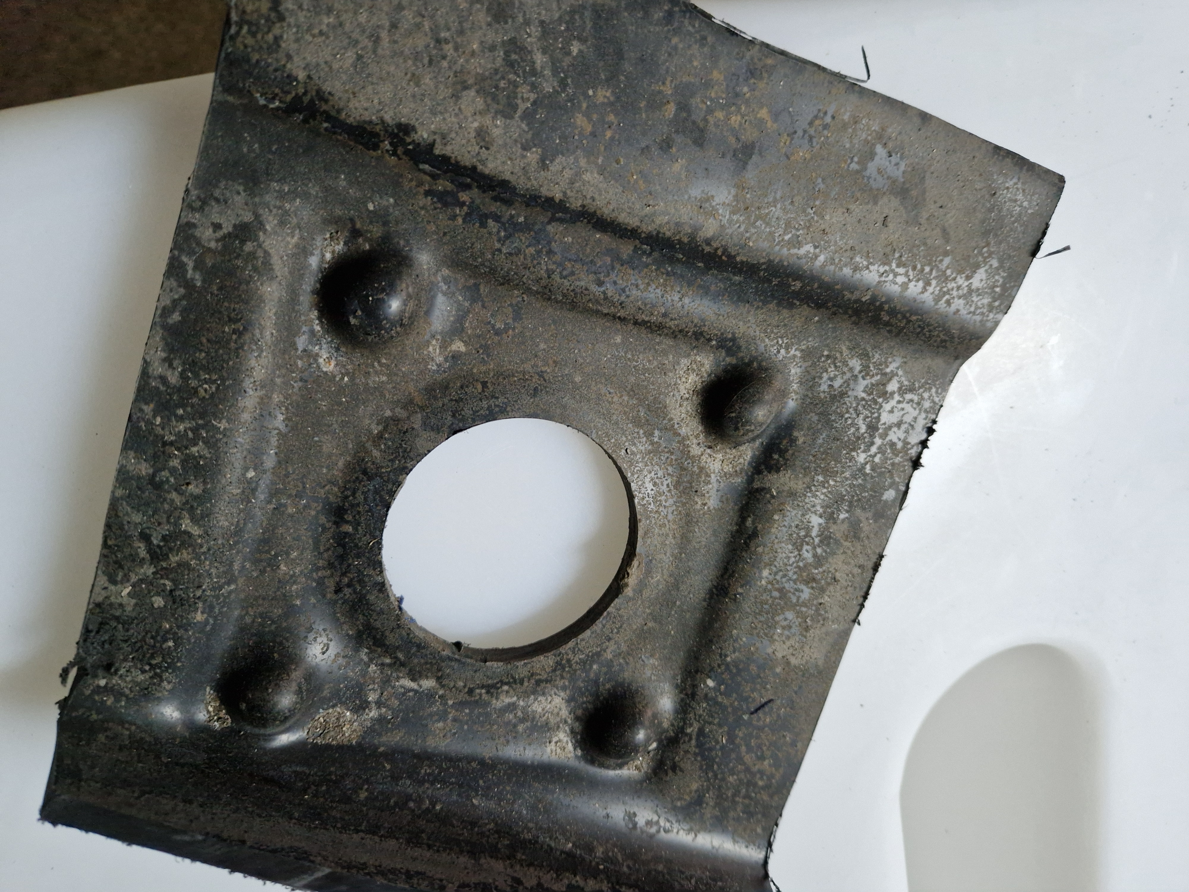

Tout d'abord, une rustine pour boucher le trou de l'ancien réservoir d'eaux noires qui avait une trappe pneumatique :
J'aimerai bien réutiliser cette vanne pneumatique sur mon réservoir d'eaux grises, mais il va falloir adapter sans fuite, et là, je sèche un peu vu la forme du support pour visser la trappe :
Je ne suis pas sûr qu'une colle type Sika 521 soit adaptée... Même si peu de dilatation est à prévoir, non ?

Pour la trappe, malheureusement aucun colle ne sera la bonne (à ma connaissance) car le PE (polyéthylène) qui compose les réservoirs n'est pas une matière collable avec de la colle mais uniquement par thermocollage. Et y a 95% de chance que ce soit bien des réservoirs en PE car c'est la matière la mieux adapté à cette utilisation. Il y avais pas mal de sujet sur ce point sur l'ancien forum. La seul solution c'est les étanchéités mécaniques style joint plat ou torique.

Pour la trappe, merci. C'est un point en interrogation. Il faudrait donc que je trouve/fasse un joint et que je fasse une liaison mécanique qui comprime ce joint alors. Je vais y réfléchir.

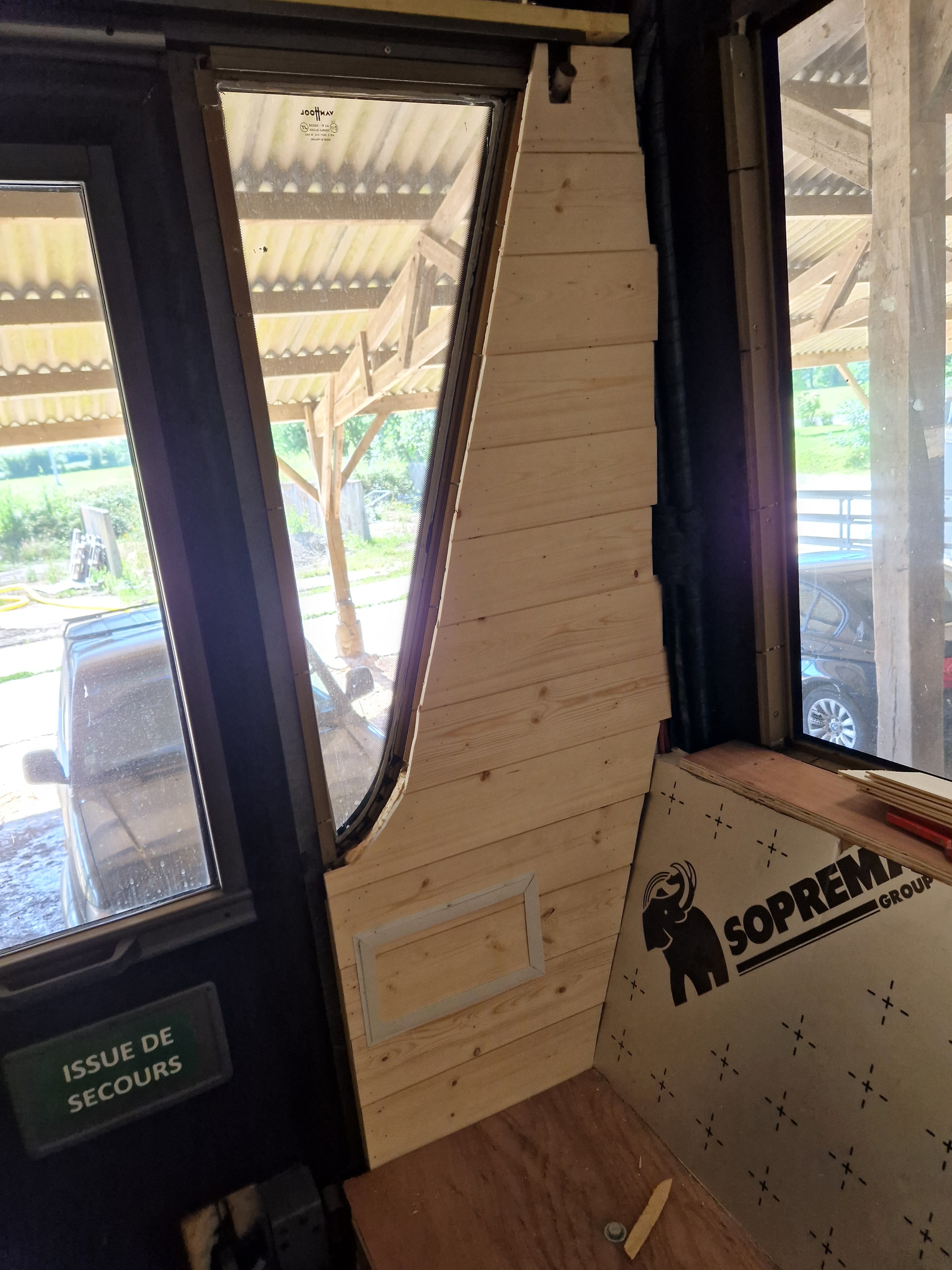

On finit le doublage là où les fenêtres sont occultés :

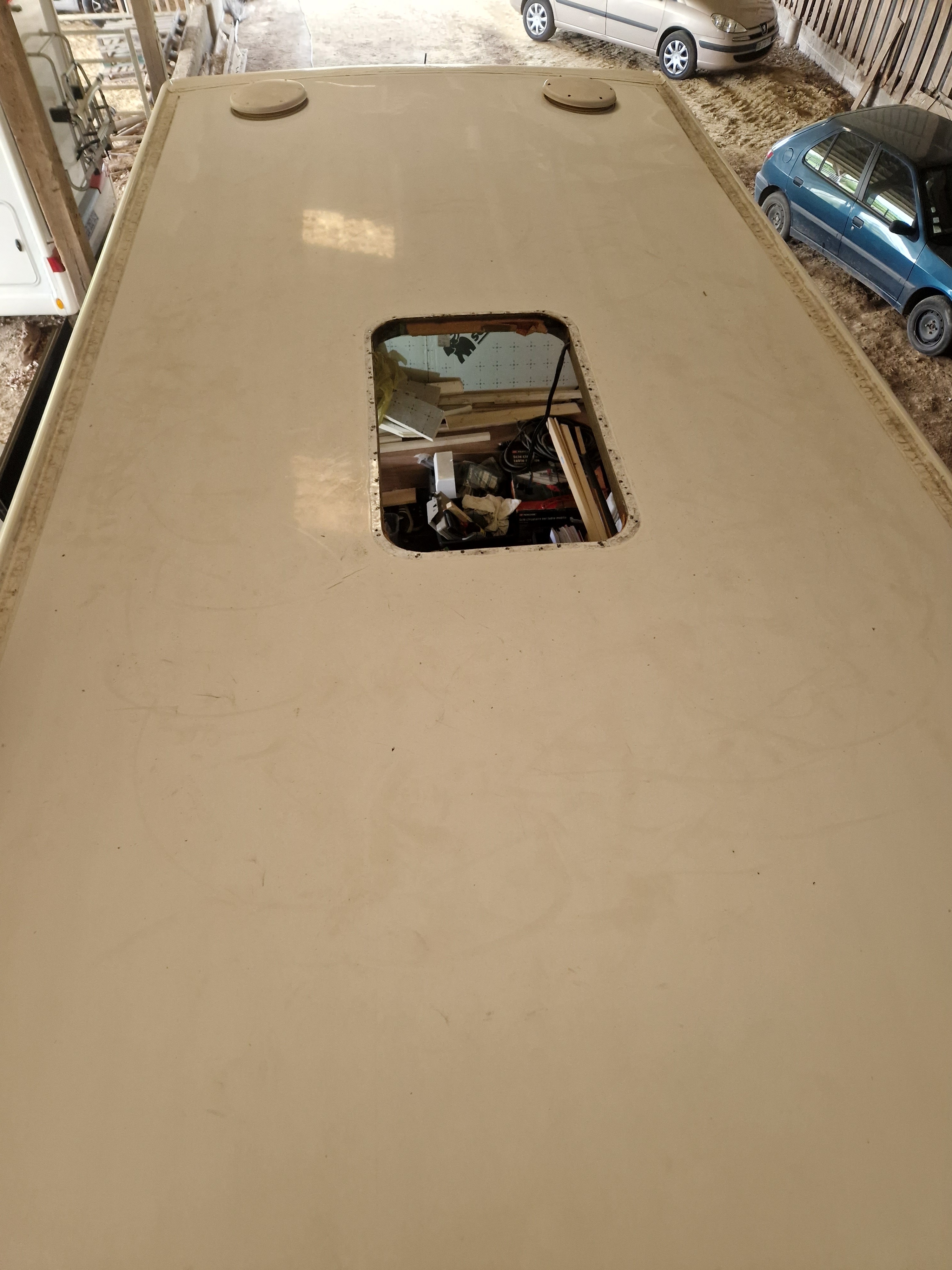

Pose des lanterneaux en remplacement des trappes d'évacuation (je dois finaliser la fixation des lanterneaux et faire l'étanchéité, mais j'attend d'avoir peint l'acier galva pour cela) :

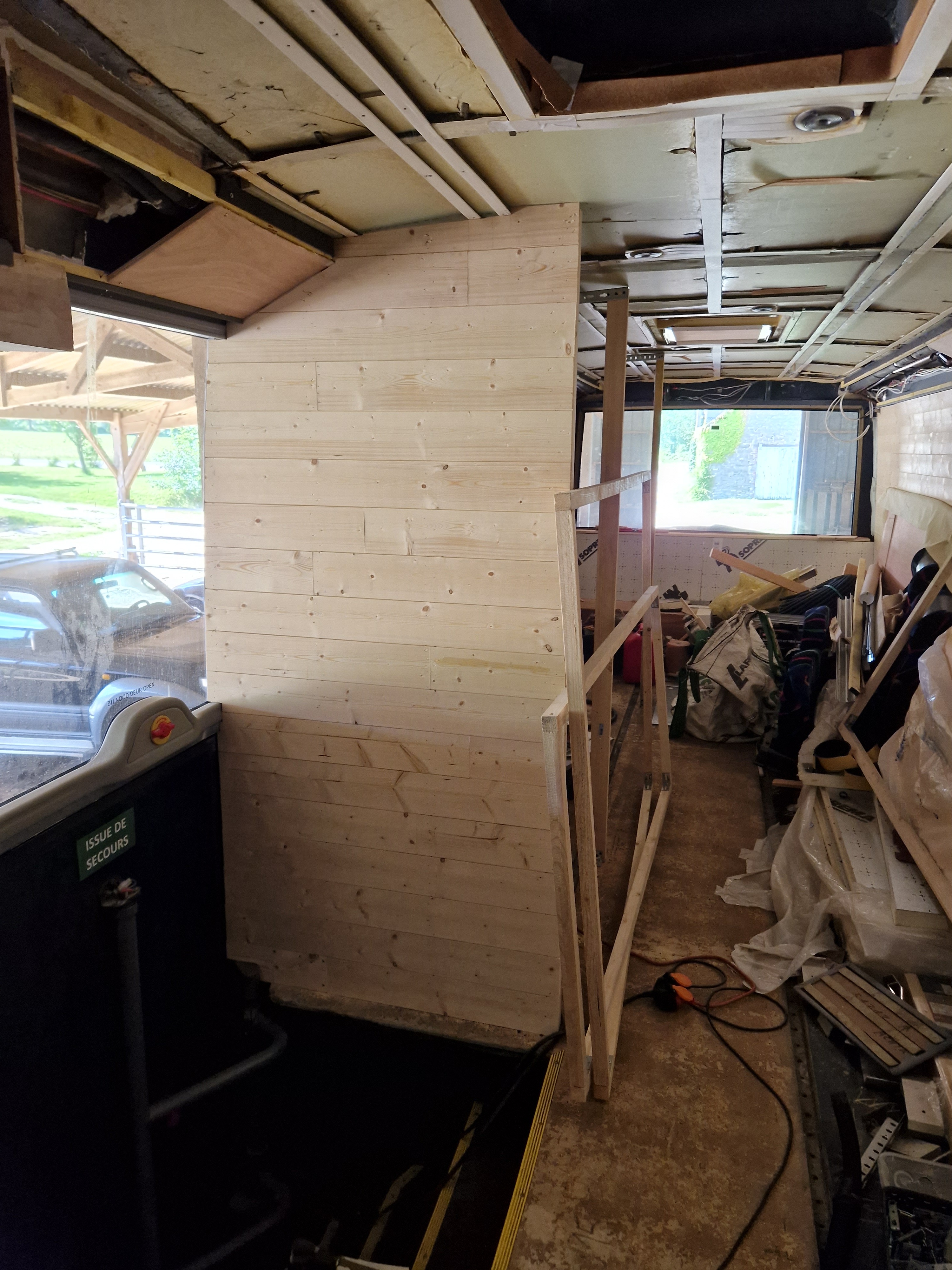

Première cloison intérieure (la douche sera juste derrière) :
Doublage partie arrière :
Et enfin, un dernier trou bouché sur le toit (encore une fois, à peindre avant la pose définitive) :
