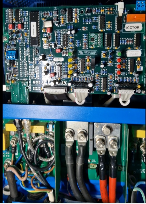

Bon, j'y suis retourner pour essayer d'écrire à nouveau le SW, et là, plus rien ne s'allume... Aucune communication possible avec le bazar et le MK3 USB. Sur batterie ou sur secteur, il reste totalement muet.
Comprends pas trop ce qu'il lui a pris car il fonctionnait bien avant les vacances.
A ce stade, rien vu de cramé sur la carte derrière le capot (celle avec les pins DSx) :
Avant d'aller plus loin, je voulais essayer de communiquer avec le Quattro. Mais là, il doit y avoir un truc qui a rendu l'âme.

Étrange en effet, la si plus rien ne s'allume c'est vraiment pas bon signe. Je pense que t'es bon pour la garantie...

Du coup, j'ai fait un petit démontage mais rien trouvé d'anormal visuellement.
