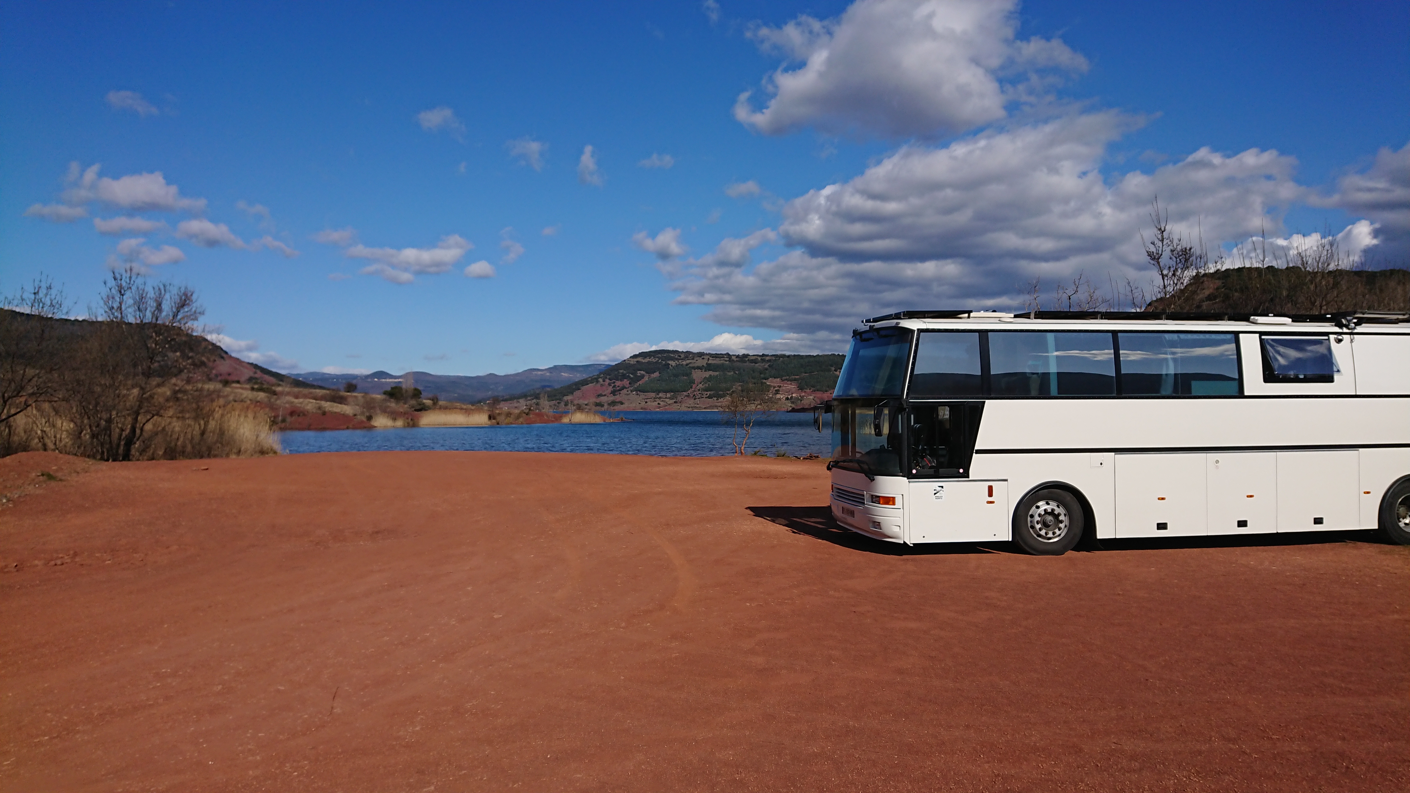

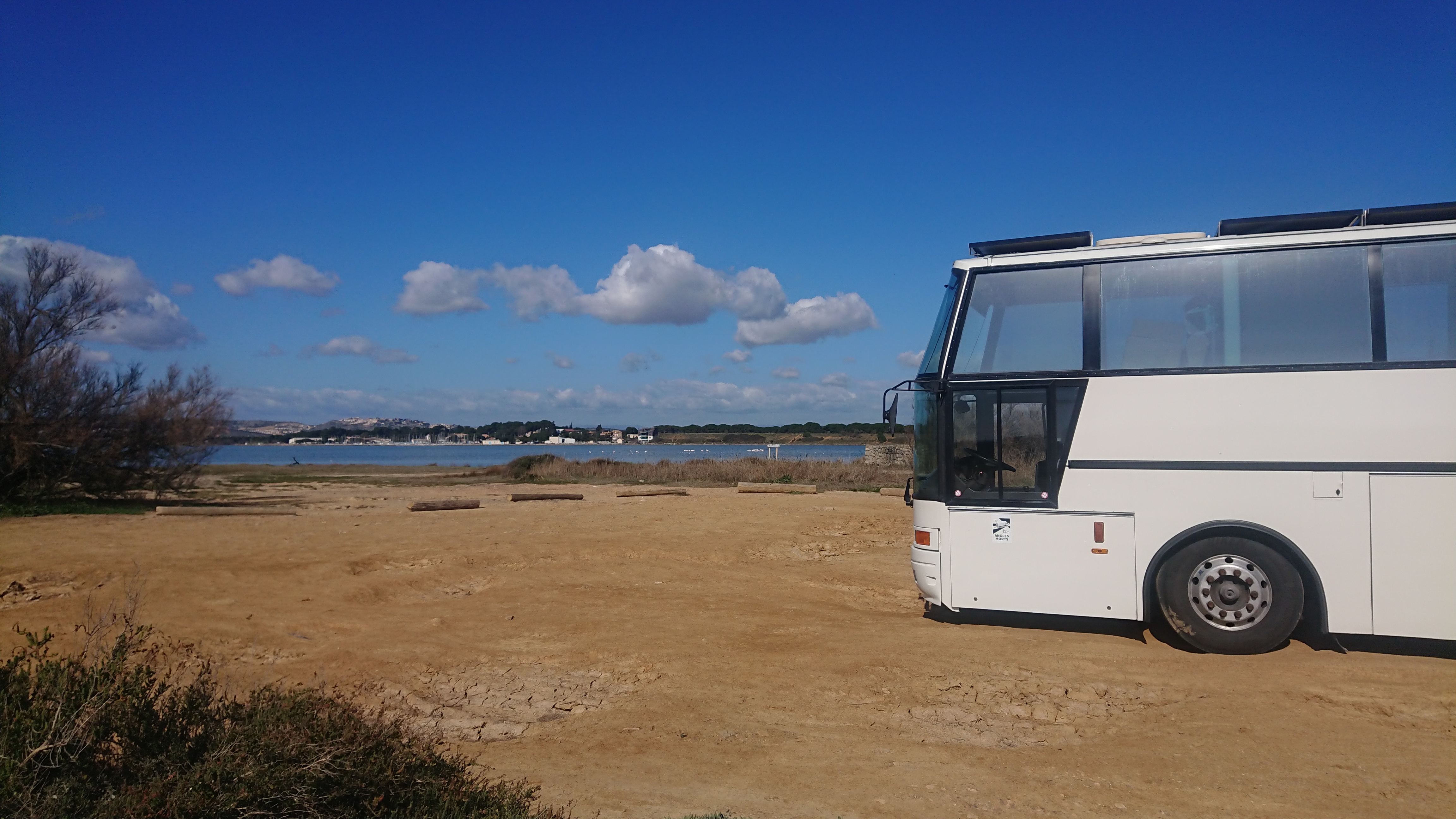

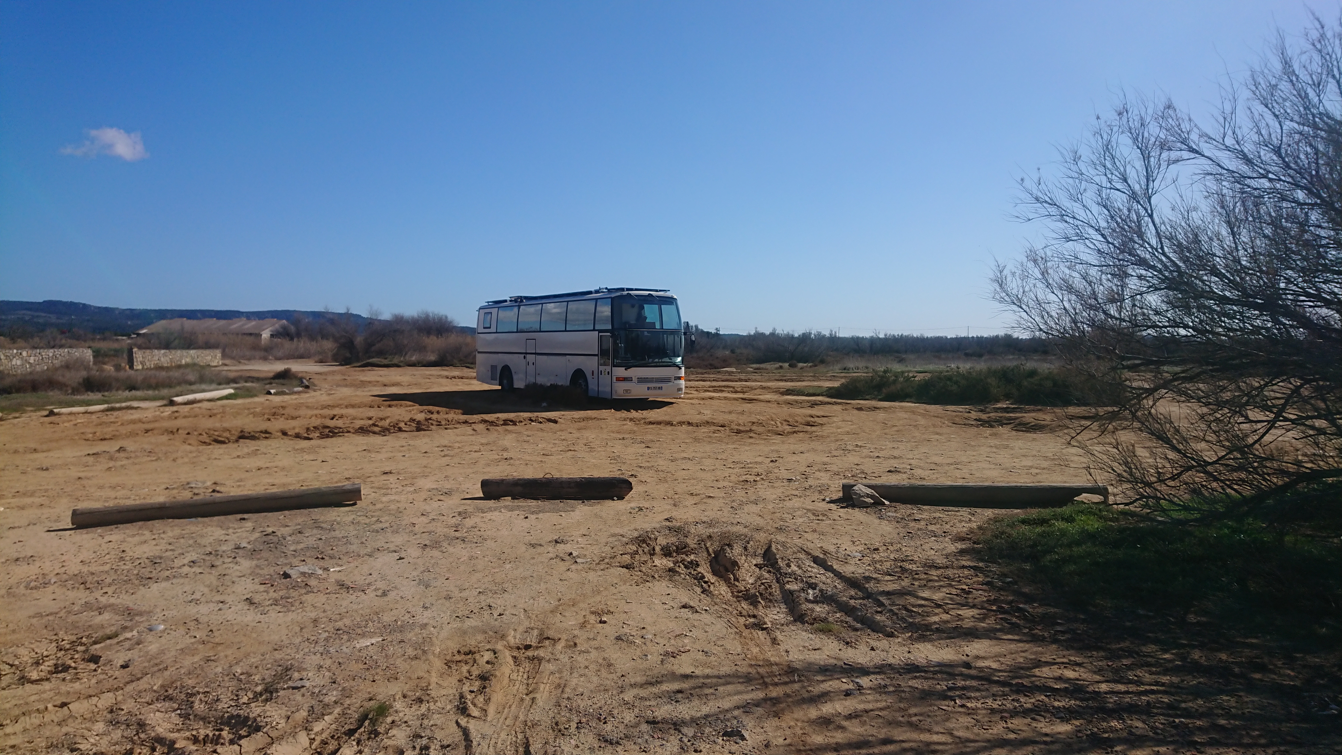

Maurice est un Volvo B12, carrossé par Berkhof. Pour les puristes, un Excellence 2000 HL. Du haut de ses 28 ans au jour de ces lignes il n'a pas trop mal vieillit en terme de look je trouve, surtout après une petite peinture !
La mécanique est relativement saine. Pas de casse de pièces mais des mauvaise surprise et d'autres auxquelles il fallait s'attendre, 28 ans dont 10 sans bouger, ça laisse des traces :D
L'aménagement m'a pris 2 ans et 8 mois intensif, et 80% seul. Je peux même dire 1 an et demi de chassis et mécanique et le reste d'aménagement :roll:
Aller je vous joins quelques photos et si vous avez besoin d'infos, y en a plein le blog, tout y est très bien détaillé !
