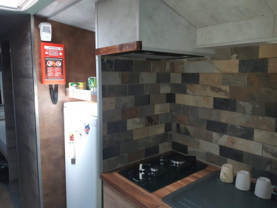

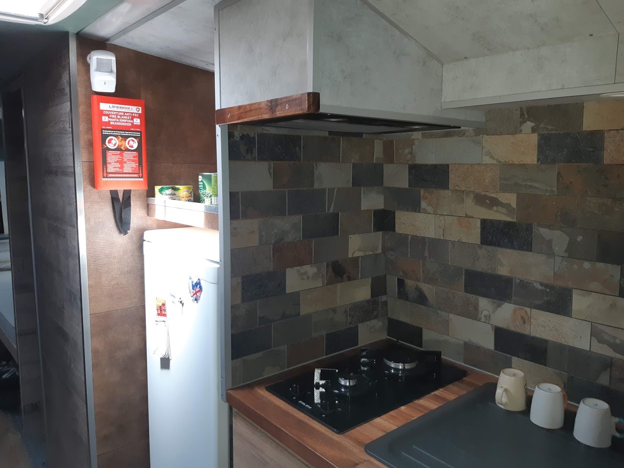

j'ai mis ça un groupe filtrant 220v

Et du coup, pour la sortie sur le toit, tu as prévu quoi ?
Je pensais mettre ce genre de champignon pour l'évacuation : https://www.h2r-equipements.com/aerateu ... 00-mm.html
Je n'ai pas trouvé plus grand en diamètre...
Re: hotte de cuisine
j'aime pas le plastique, je préfère l'inox
pour le diamètre, à la sortie de hotte, c'est du 100
https://navi-discount.fr/115108-aerateu ... 97-mm.html
Merci, je pense que 100 doit convenir, sachant que les hottes que j'ai vu (je n'ai pas encore choisi le modèle) tournent normalement à 120mm mini. Après, c'est un choix d'avoir un peu moins de puissance d'aspiration (à la maison, on ne dépasse que très rarement le mi-régime de notre hotte qui a une diamètre de sortie 120).
Le corps est tout en inox ou juste la partie "champignon" sur ton modèle ?
play3000 a écrit : 06 janv. 2023, 16:19 Le corps est tout en inox ou juste la partie "champignon" sur ton modèle ?
Celui du lien semble à embase plastic.
Sur mon CC j'ai trouvé un modèle entièrement inox
https://www.tyboat.com/achat/P-5359-aer ... 117mm.html
