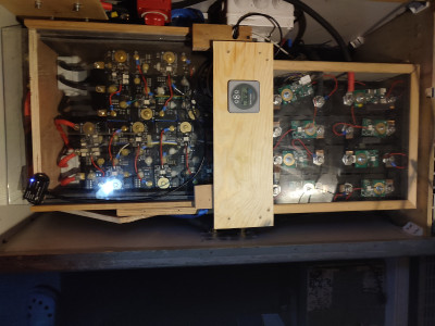

Bonjour un retour d'expérience sur mon pack batterie lithium toujours en activité.
Il a deux fonctions alimentation de la cellule et du moteur.

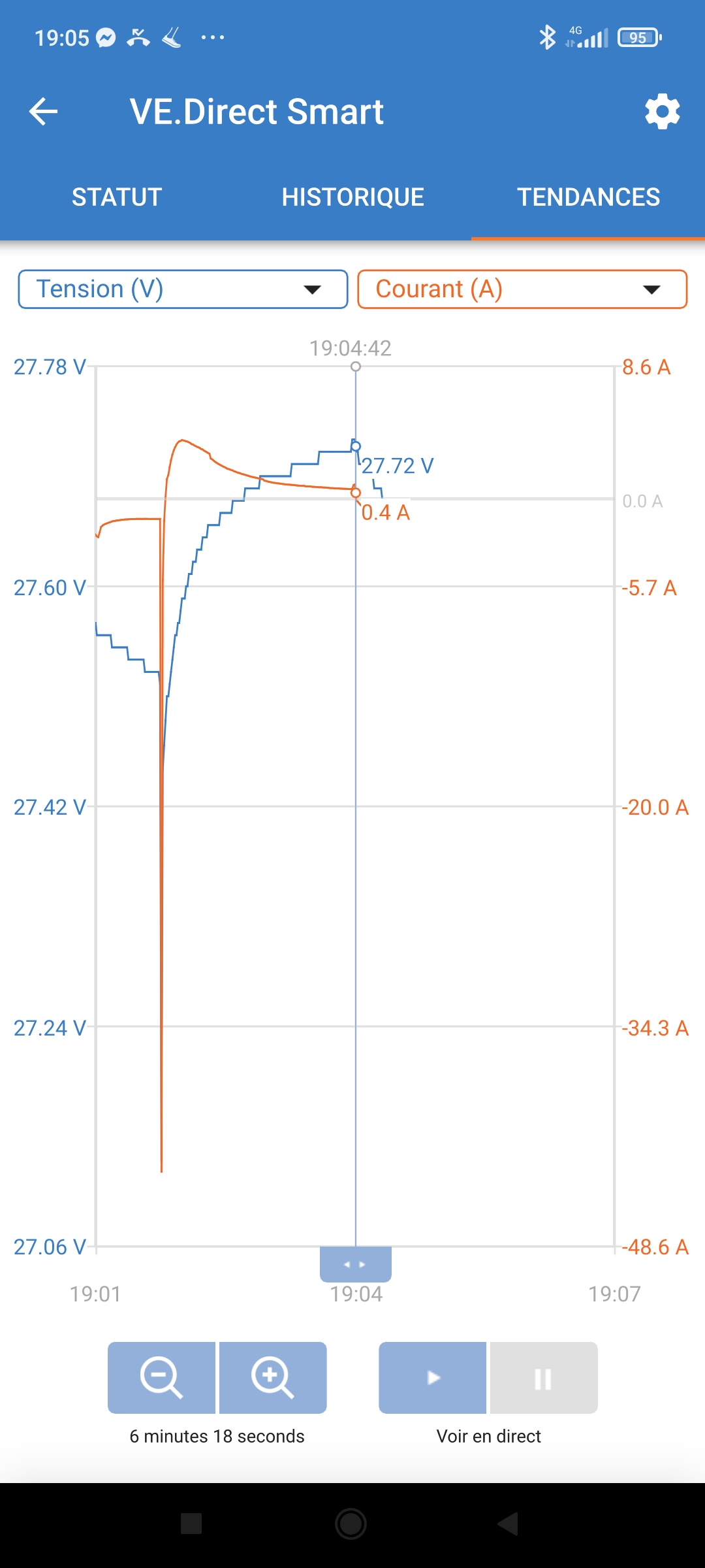

J'ai aussi ajouté un pack de supercondensateurs de 33 éléments ( 3 en // et 11en série) pour absorber le courant d'appel du démarreur.
Du coup je passe de 156A à 50A sur le pack lithium.
Les deux pack sont reliés en // sans gestion électronique de puissance.

Voilà la représentation graphique d'un démarrage de mon moteur

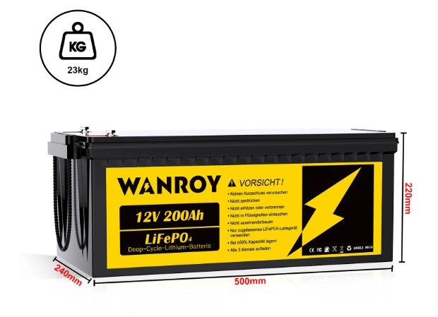

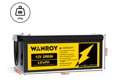

j'ai acheté ça, stock en Germany,
2 x 200Ah avec livraison 2 jours DHL à 1004 euros (avec le code rabais)
https://wanroy.de/product/2x-12v-200ah-lifepo4-akku/
Re: Batteries lithium fer (LiFepo4) 5,2KW
Pas pire, 1000€ pour 5kw, par contre il te faut BMS etc... en plus on est d'accord ?

lambish a écrit : 27 déc. 2023, 08:44 Pas pire, 1000€ pour 5kw, par contre il te faut BMS etc... en plus on est d'accord ?
y a bms intégré
j'ai acheté ça pour le contrôle
