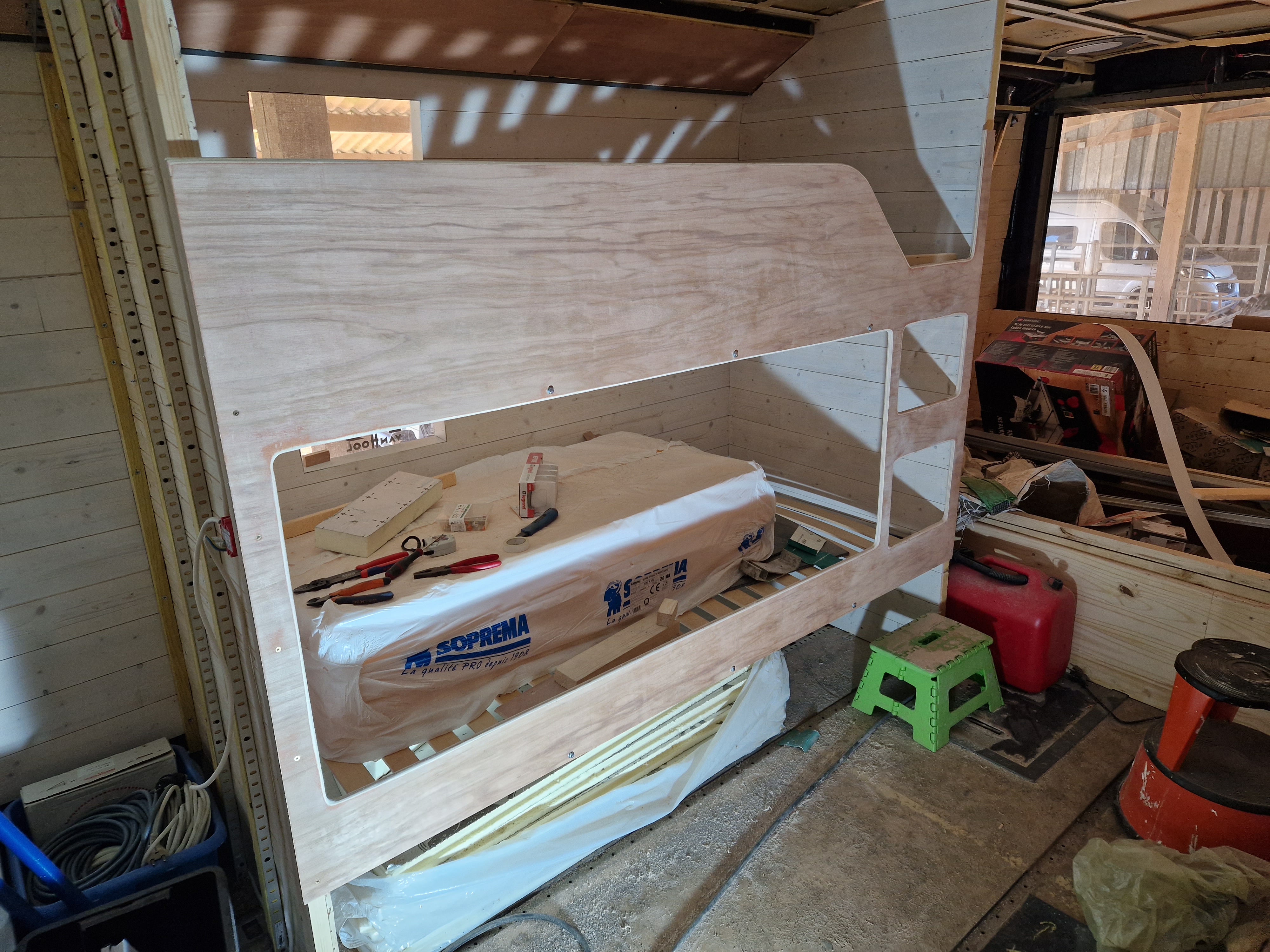

Pose du 2ème lit superposé (celui du dessous) et début de la fabrication de l'échelle et garde corps :

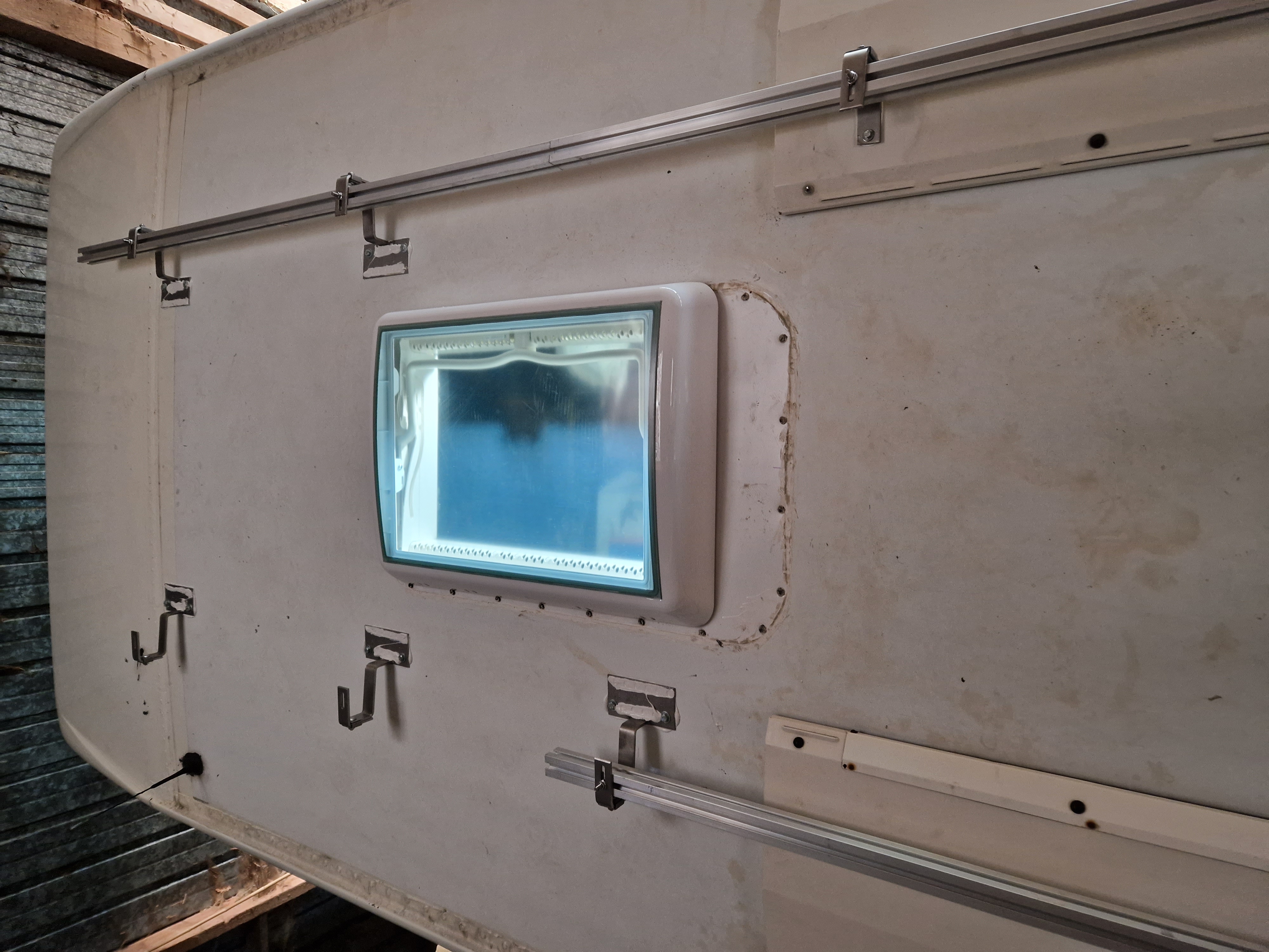

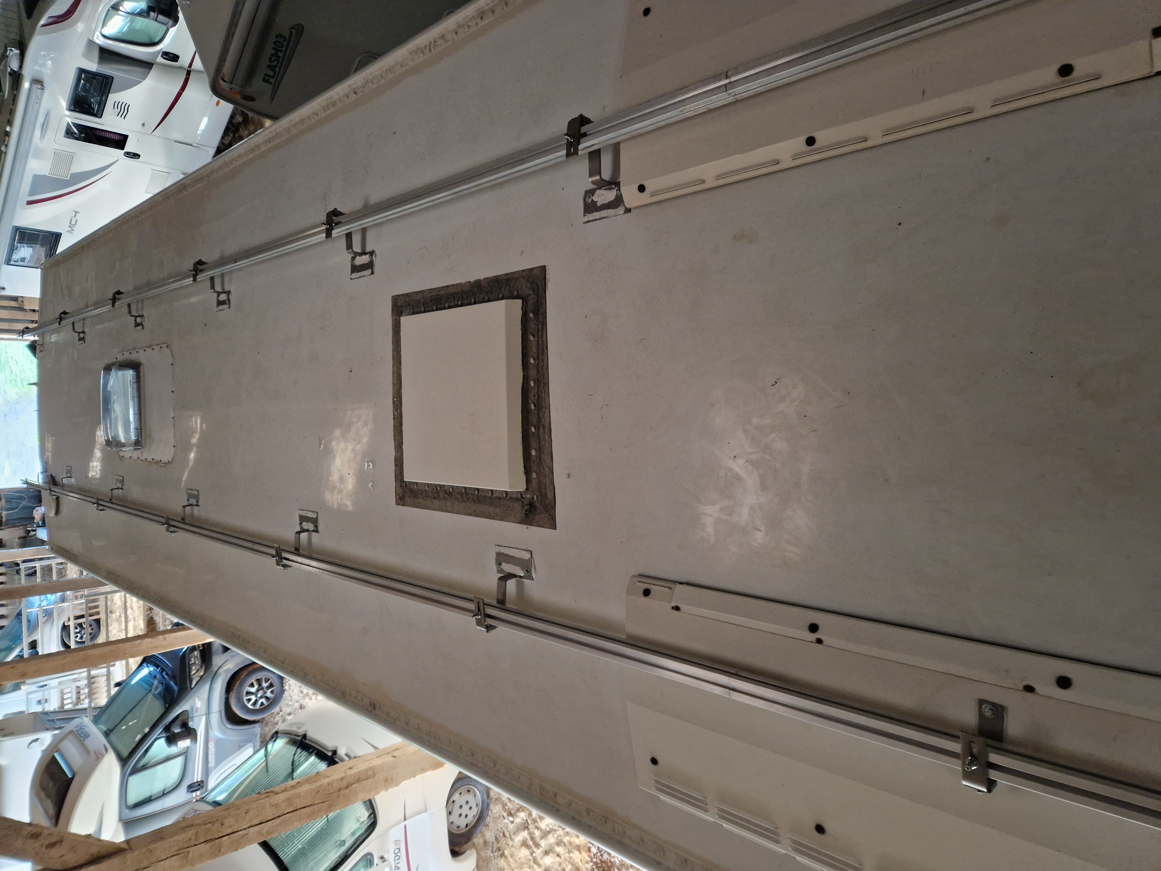

Quelques avancées :
- les rails de toit sont posés... par contre, il me manque 1m80 (grrr)
- Fixation de la paroi des lits superpposés terminée :
