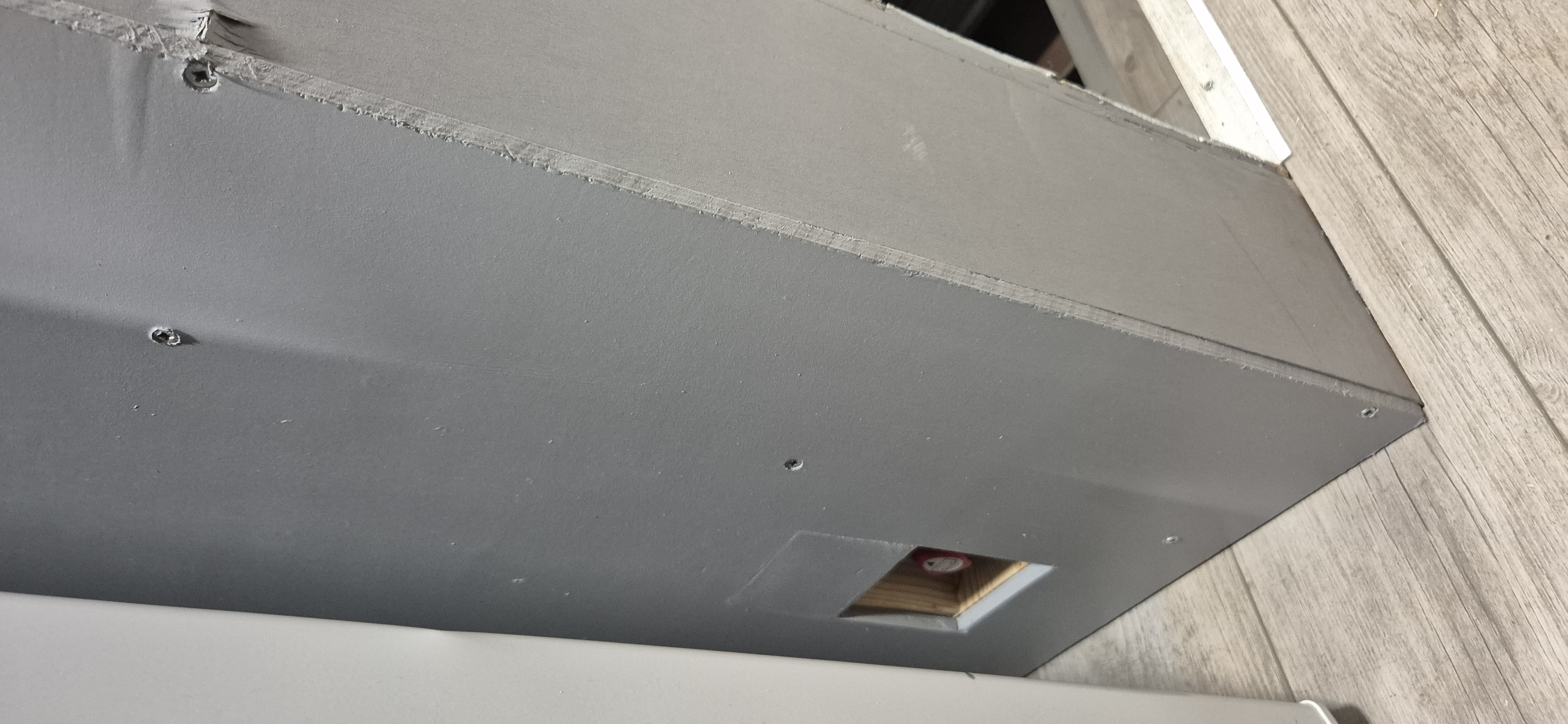

- mise en place de boutons (intérieur et extérieur) sur la porte médiane (il n'y avait qu'un bouton au tableau de bord pour celle-ci) :
Bouton extérieur
Bouton extérieur
Connexion
Connexion
