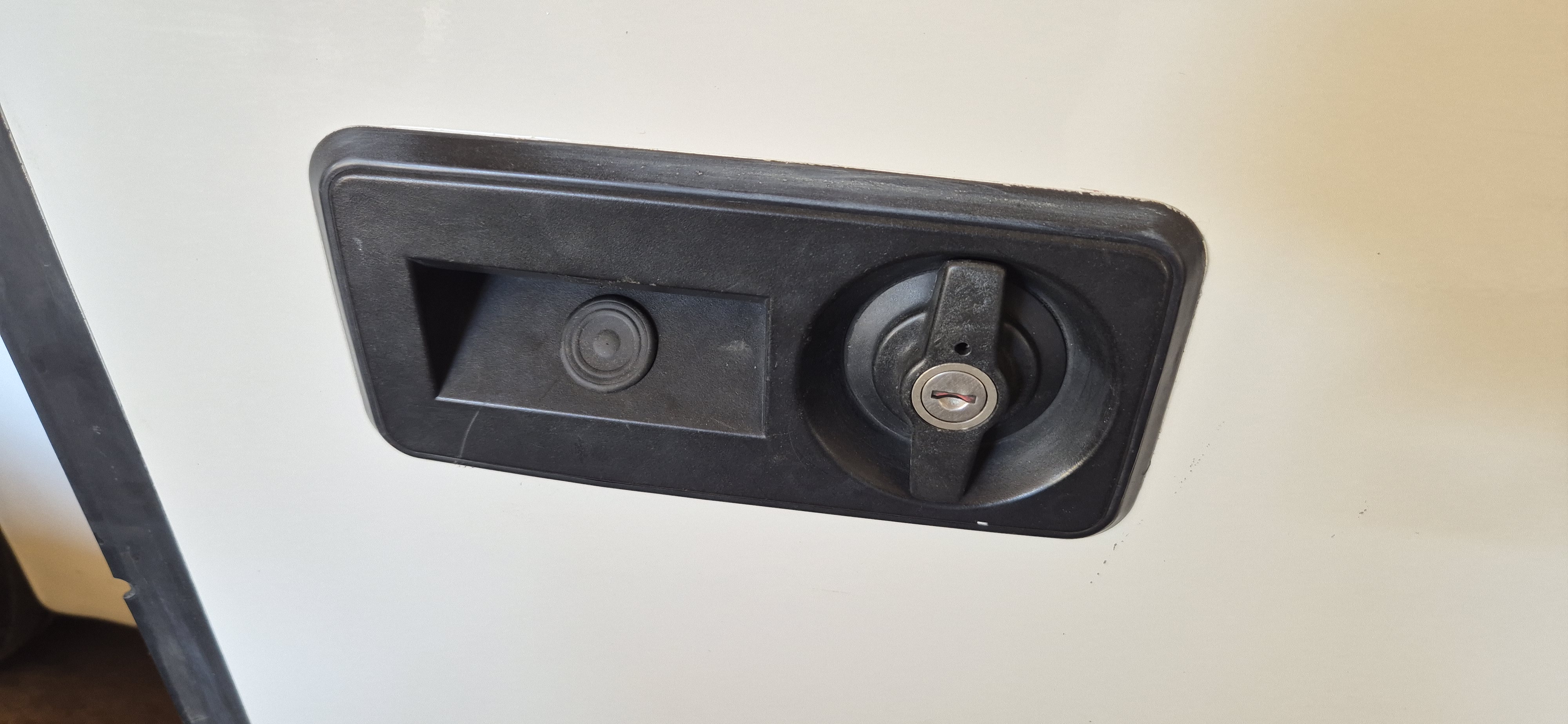

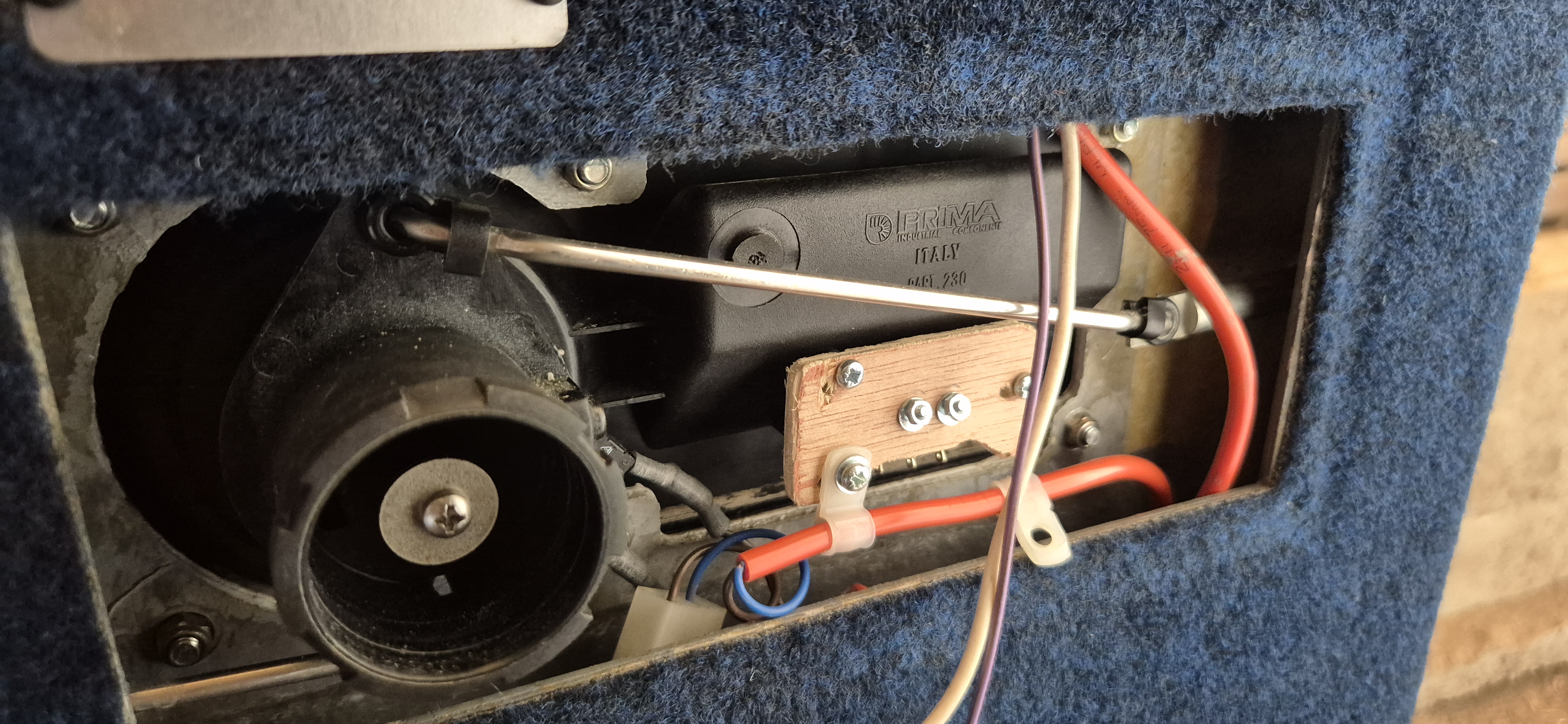

- mise en place de boutons (intérieur et extérieur) sur la porte médiane (il n'y avait qu'un bouton au tableau de bord pour celle-ci) :
Bouton extérieur
Bouton extérieur
Connexion
Connexion

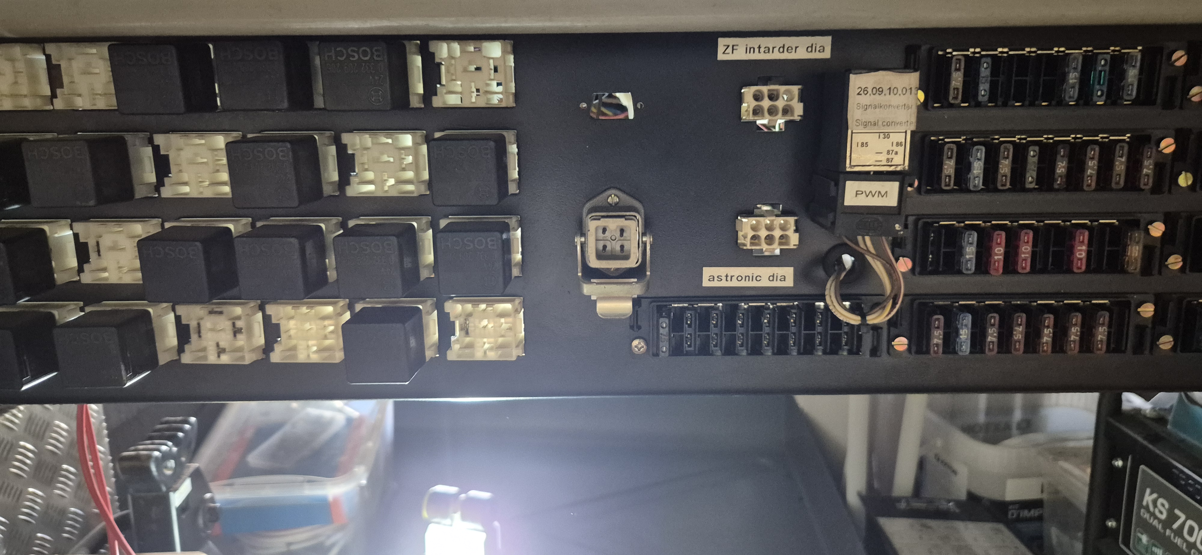

- mise en place de l'ouverture/fermeture de porte sur la batterie habitacle avec bascule sur les batteries de traction lorsque le coupe circuit électrique est enclenché. J'ai donc ajouté un porte fusible complet pour le 24V cellule, et j'utilise un emplacement libre pour le relais qui va bien (avec modification du câblage d'origine !), et ajout d'un coupe circuit pour cette alimentation dans l'habitacle :
Porte fusible
Porte fusible
Et ça marche bien !

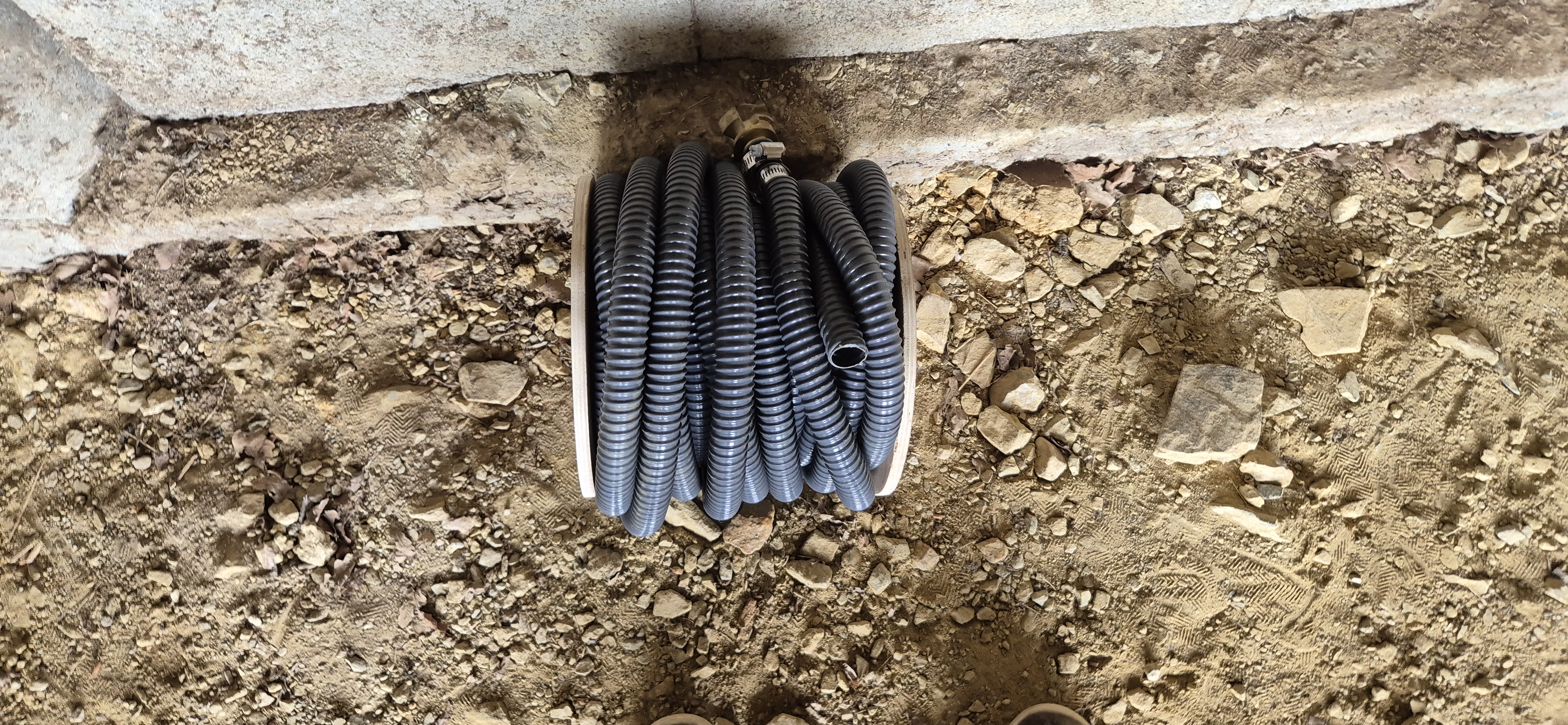

- fabrication d'enrouleurs pour les tuyaux (évacuation eaux noires pour l'instant)
Enrouleur
Enrouleur

Pour ton bouton d'ouverture de porte, elles sont sur l'air du car ? J'ai hésité à un moment à les passer en électrique, mais j'ai abandonné, trop chère pour le peu d'intéret...

Pour les portes, oui, elles sont sur l'air du car. J'ai un petit compresseur silencieux dans les soutes, branchés sur la prise d'alimentation annexe du car.
