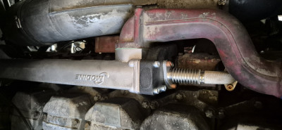

L'échangeur EGR a été changé :
Echangeur EGR
Echangeur EGR

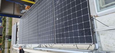

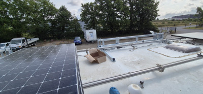

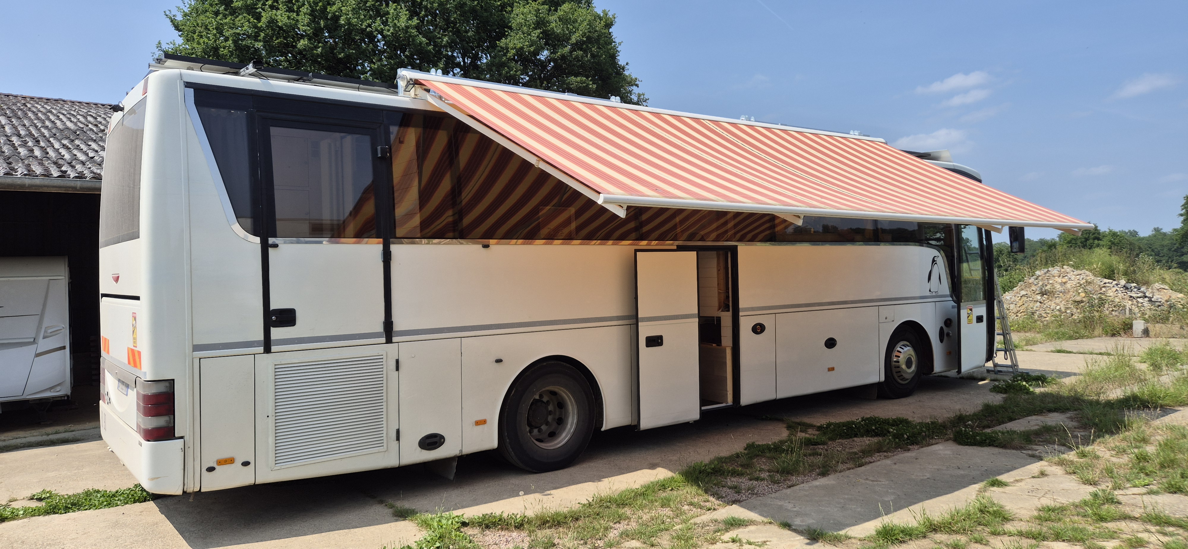

Pose du support et du store banne :
Pose support
Pose support
Pose support et banne
Posté : 15 juil. 2025, 12:01
par play3000
Store banne
Store banne

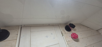

Puis finitions (ajouts des lampes et réglages) :
Finitions
Finitions
Pour les lampes extérieures, j'ai 3 modes : éteintes, fonctionnement sur détecteur de présence ou allumées.

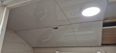

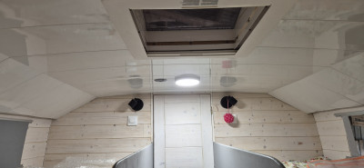

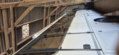

Pose du plafond dans la partie nuit et SDB :
Plafond 1
Plafond 1
Posté : 15 juil. 2025, 12:06
par play3000
Plafond 2
Plafond 2

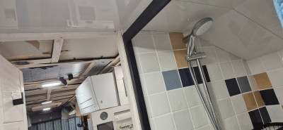

Plafond douche
Plafond douche
Plafond WC
Plafond WC
