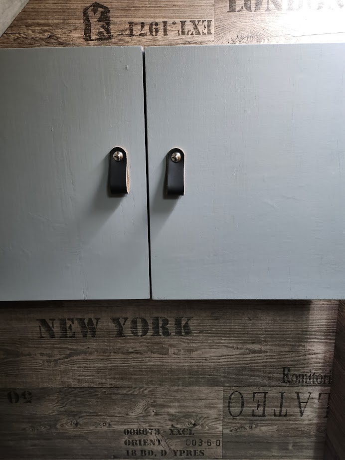

pour info retour d'expérience sur la force aimant, après plusieurs années de réclamation, j'ai fabriqué une petite armoire au-dessus des wc dont les 2 portes tiennent fermées avec des aimants (pas électrique ;) )
j'avais acheté des ronds (grandeur pièce 1 euro) de force 10 kg, ben ça tient, même de trop, une nouvelle réclamation des usagers ayant provoqué le changement de force vers des 4,5 kg, et ça tient toujours bien. :roll:
