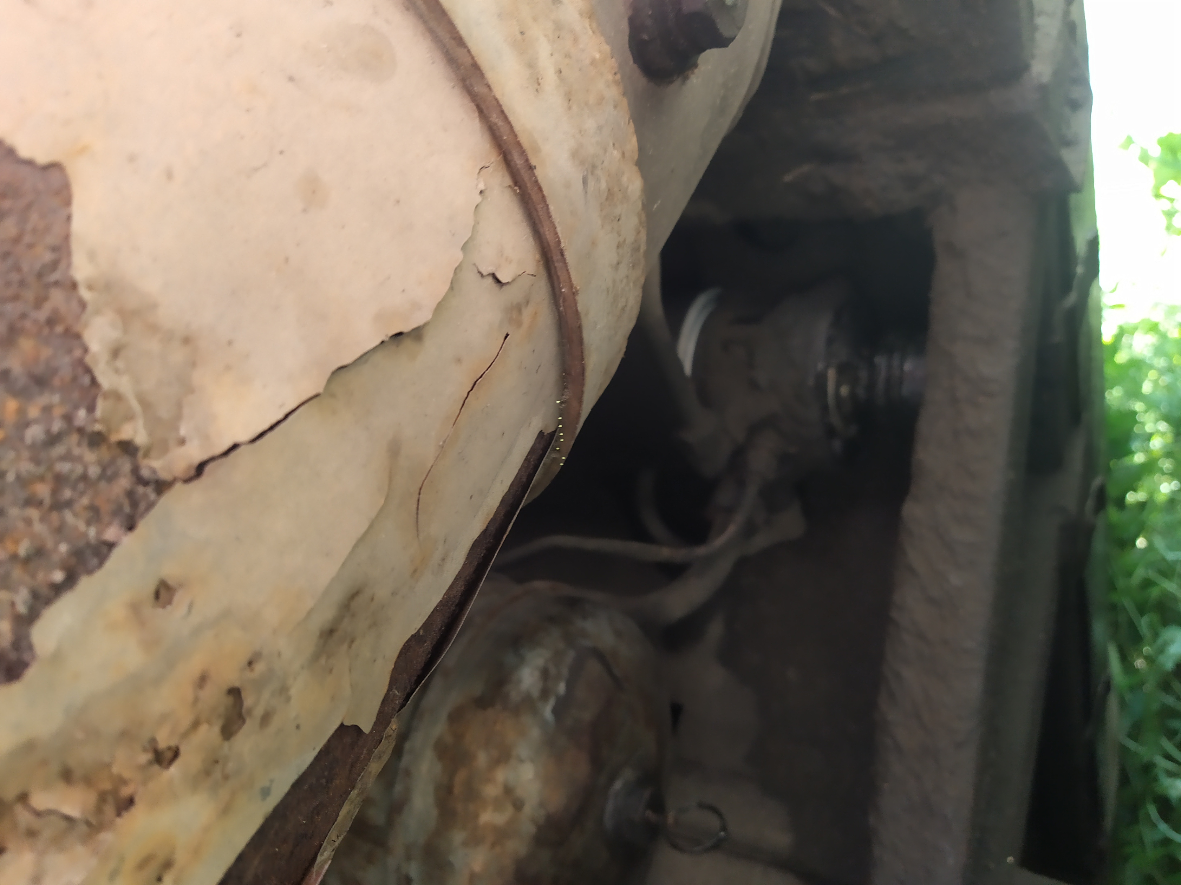

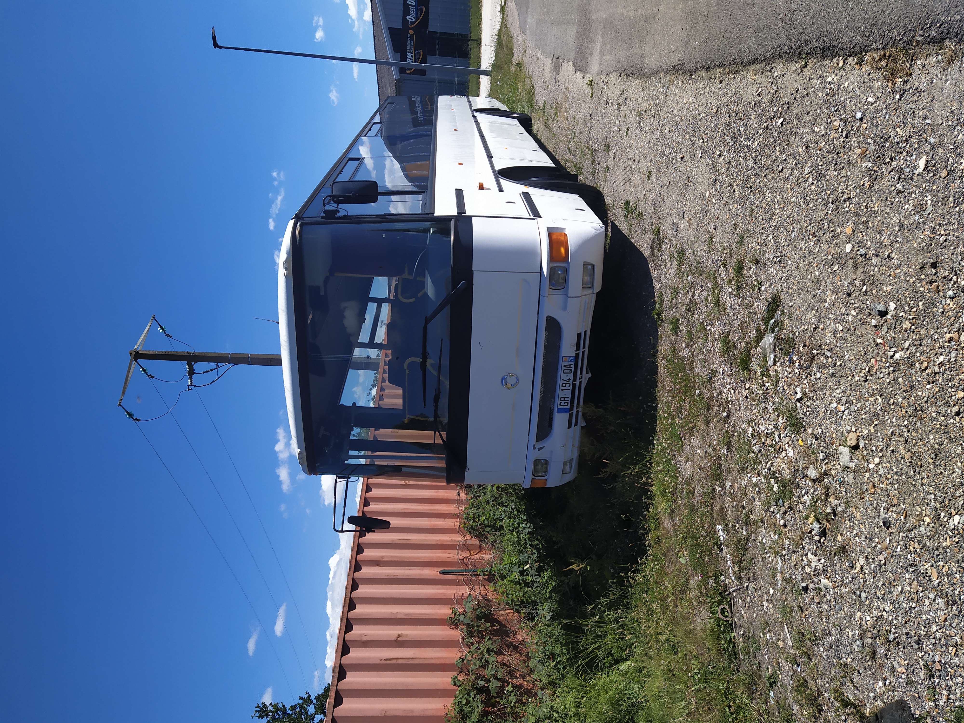

Voici les photos du car que j'ai vu hier mais il y a en dessous à l'arrière du car quelque chose qui m'inquiète, je ne connais pas grand-chose mais la pièce cylindrique me semble très abîmé.
Pouvez-vous me dire ce que c'est et si c'est grave ?

Laulautocar a écrit : 29 juin 2025, 19:47 dessous à l'arrière du car quelque chose qui m'inquiète, la pièce cylindrique me semble très abîmé.
une pièce cylindrique à l'arrière ??
le filtre à air ? le pot d'échappement ?? le support de poumon ?

Pardon j'ai fait le ..., j'avais fait les photos mais je ne les ai pas envoyé. Voilà à quoi ça ressemble.

On voit pas bien, mais pour moi c'est l'échappement, sur un car c'est très grand (genre tonnelet d'huile de 60 litres)
De l'arrière tu devrais voir le tuyau d'échappement qui sort sous la carrosserie

Voilà des photos qui détaillent

c'est pris de trop près, seul celui qui est mécano sur ce modèle peut reconnaitre de si près.

Pour ta pièce corrodé, c'est déssicateur d'air, une pièce qui enléve l'eau et l'huile de l'air pour éviter les dommages au reste du circuit. Elle est sale, pleins d'huile et de crasse. Pour moi changer lma cartouche sera obligatoire. Cependant, je vois que les bouteille d'air à coté sont rouillé. La va falloir etre vigilent et bien les gratter, si elles ont perdu plus de 2mm d'épaisseur, poubelle !
