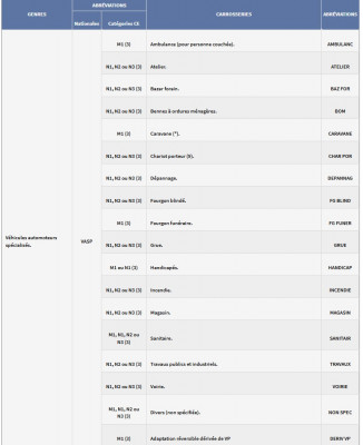

Si j'ai bien compris, là où avant, "VASP non spécifié" servait de fourre tout et évitait de trop se prendre la tête côté DREAL, le "VASP non spécifié" est devenu une catégorie exclusivement réservée à ce qui ne rentrerait pas dans une autre case. Il faut donc justifier que ça ne rentre pas dans une case autre, or la liste est vaste mantenant (suite à l'application de l'harmonisation européenne sur ce sujet)...

C'est exactement comme tu l'expliques, avant c'était le fourre tout. Maintenant si ton véhicule corresponds par ses caractéristiques à l'une des catégorie, tu DOIS l'enregistrer en tant que tel sinon c'est refus systématique du dossier... Fini les esquives ^^

Non, la catégorie "non spécifié" existe toujours, mais comme indiqué, il faut prouver que tu ne rentres dans aucune autre sous-catégorie VASP.
