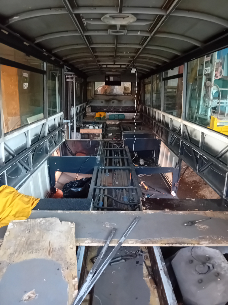

aujourd'hui, fini de démonter le plafond et les murs,
j'ai pas mal de points de rouille sur le plafond à cause de la condensation, rien de pénétrant mais quelques traverse un peu touchées. je vais y mettre un coup de ponceuse et de grattoir et avec la mousse projetée ça m'épargnera l'antirouille
j'ai attaqué les plans d'aménagement des soutes (41cm sous les traverse) et je compte les isoler. c'est pas grand mais ça passe.
pour le nettoyage des cuves je serai obligé de les sortir (une fois par an c'est correct et pas la mort)
pour les batteries et l'onduleur, je vais installer une ventilation forcée qui part sous le bus avec une sortie dans la porte de la soute
pour la vidange des cuves, je pense incliner le cadre de support des cuves (en acier) d'un centimètre pour faciliter l'écoulement sur le côté, il n'y aura pas un gros transfert de charge sur le côté (et de toute manière, la dreal ne le verifie pas
). j'avais pensé faire la vidange par le dessous, mais pour les eaux grises, c'est une fois par semaine et pas très pratique.
demain, j'ai besoin d'identifier tous les fils elec que j'ai mis à jour et faire le tri : l'elec ça fait peur, il y a des armoire dans tous les sens et j'y comprends pas grand chose. notamment une boite à l'arrière du bus avec le 24V qui y arrive et des relais. de la sorcellerie pour moi
bref, on verra plus tard
et puis, après les fils, j'attaque le plancher. je vais tout dénuder et ensuite je fais le point.
ça avance, je suis bien content
ciao
