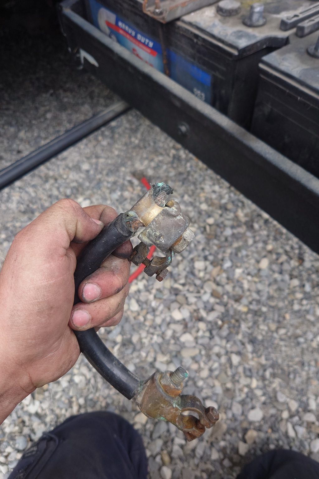

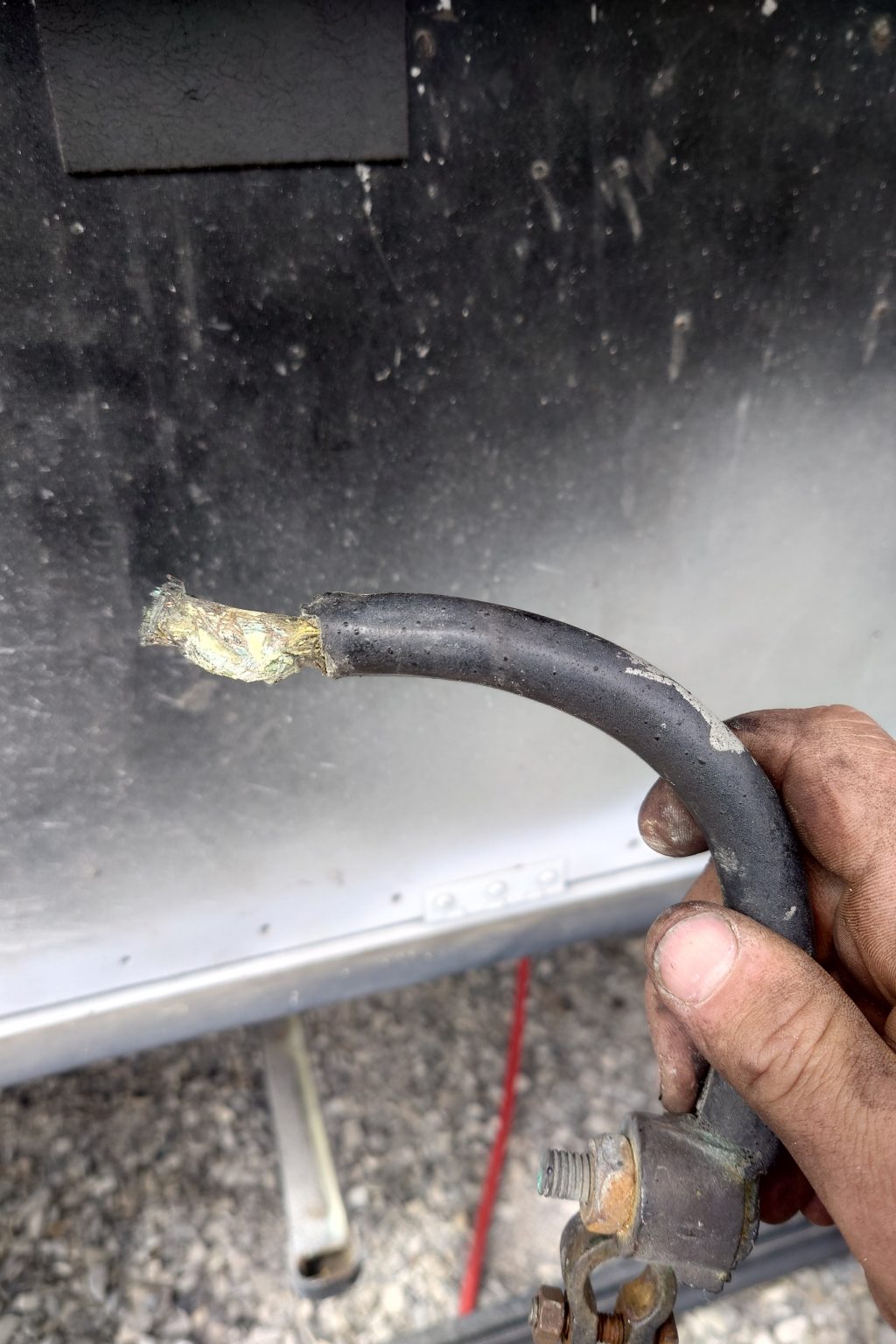

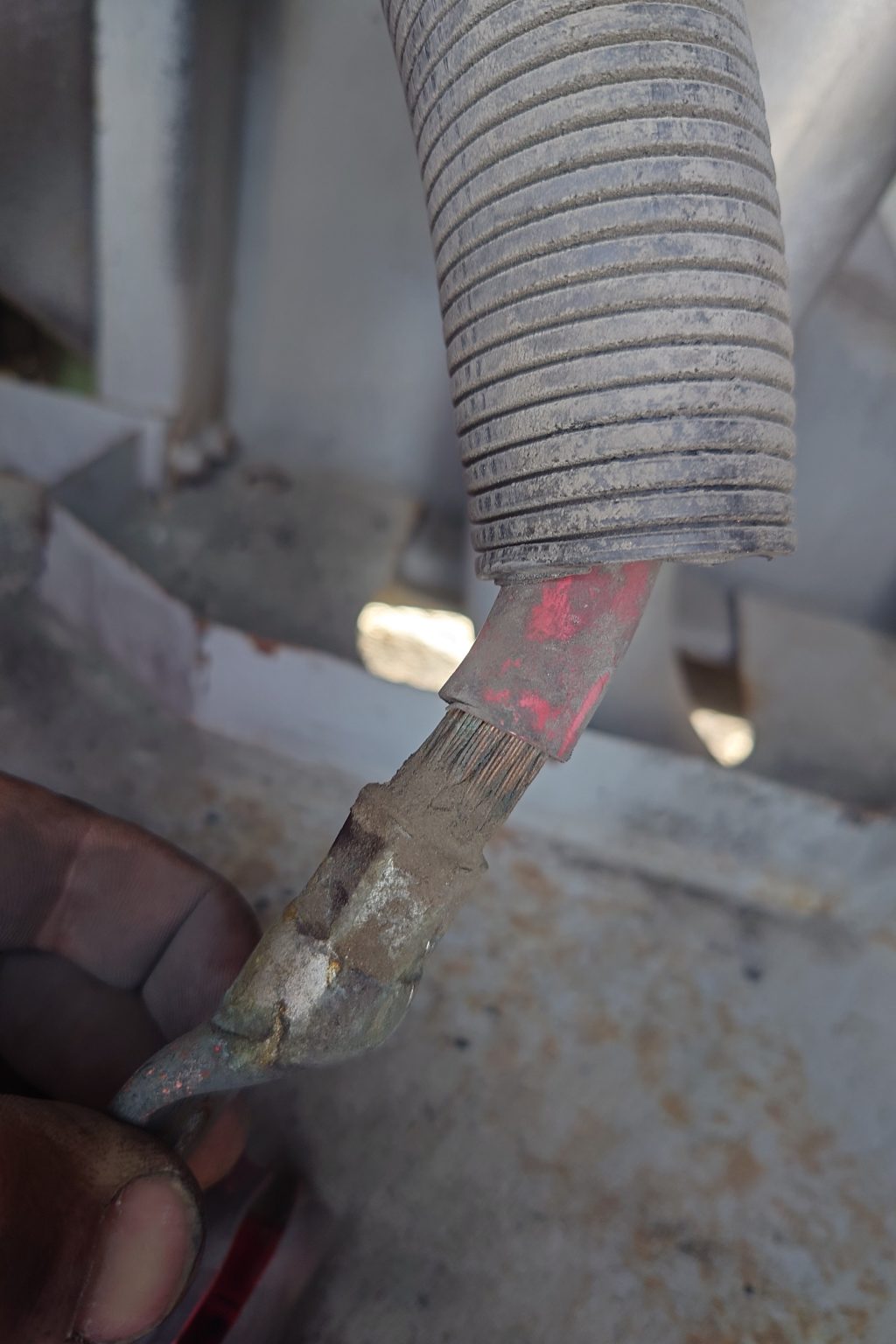

Le deuxième, mon alternateur qui fait le yoyo avec les ampères !! Après une panne d'alternateur en Juin 2025 (il m'a fait un truc chelou à charger, s’arrêter, charger etc. Bon en premier lieu, je me dis que c'est le régulateur de charge, je le change donc... A
Au début, au ralenti tout va bien, mais dès que je montes dans les tours, le voltmètre s'emballe... il fait le yoyo à passer d'une butée à l'autre (22 à 32 volt...).
Et s'en suis 5 mois de recherche de pannes, à changer des fils, tester ceci, cela... cramer du gasoil ! D'après un électricien auto, la panne la plus probable est de la corrosion sur les cosses tout au long du chemin entre l'alternateur et la batterie... Le chemin sur mon car est à peine plus long que sur un autre, il passe juste en plus par un boîtier de puissance "arrière". Malheureusement après changement de certaines cosses, de quelques bout de fil de grosses section dont la masse du pack batterie, toujours rien :(
Pendant un moment, j'ai cru que la panne venait de là car en branchant un fil directement entre le "+" de la batterie et le régulateur de charge car cela semblait stopper les battement... Malheureusement c'était un faux positif car pendant que les batteries récupère après un démarrage, même si il y a des consommateurs, la charge reste stable, ce n'est que lorsque les batteries sont proche d'être pleines que le phénomène ce produit...
J'ai donc fini par trouver un alternateur de test, différent du mien mais peut importe, et là tout redeviens stable comme avant !!!

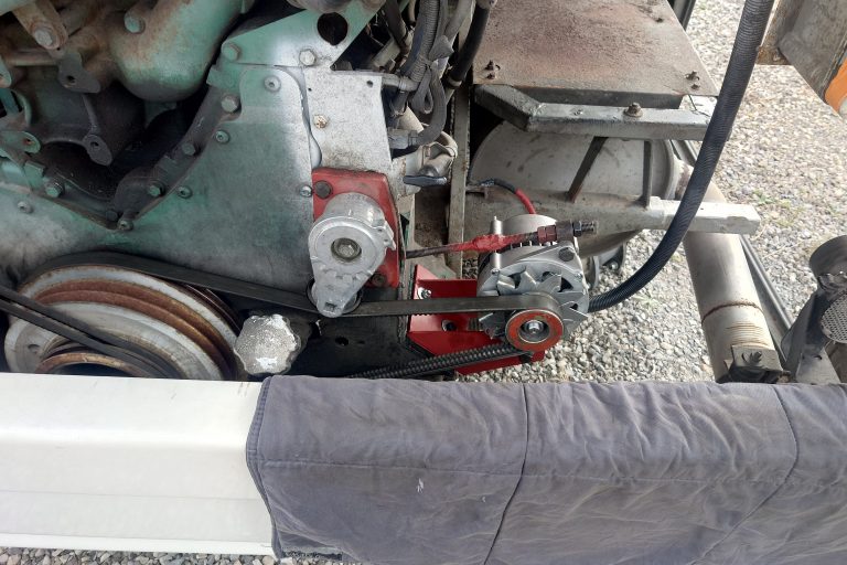

Voilà, là j'ai reçu un nouveau, un 80A au lieux de 115A mais ca ira très bien, j'ai plus de plafonnier etc... malheureusement, la poulie ne convient pas et j'en chie à trouver la bonne !

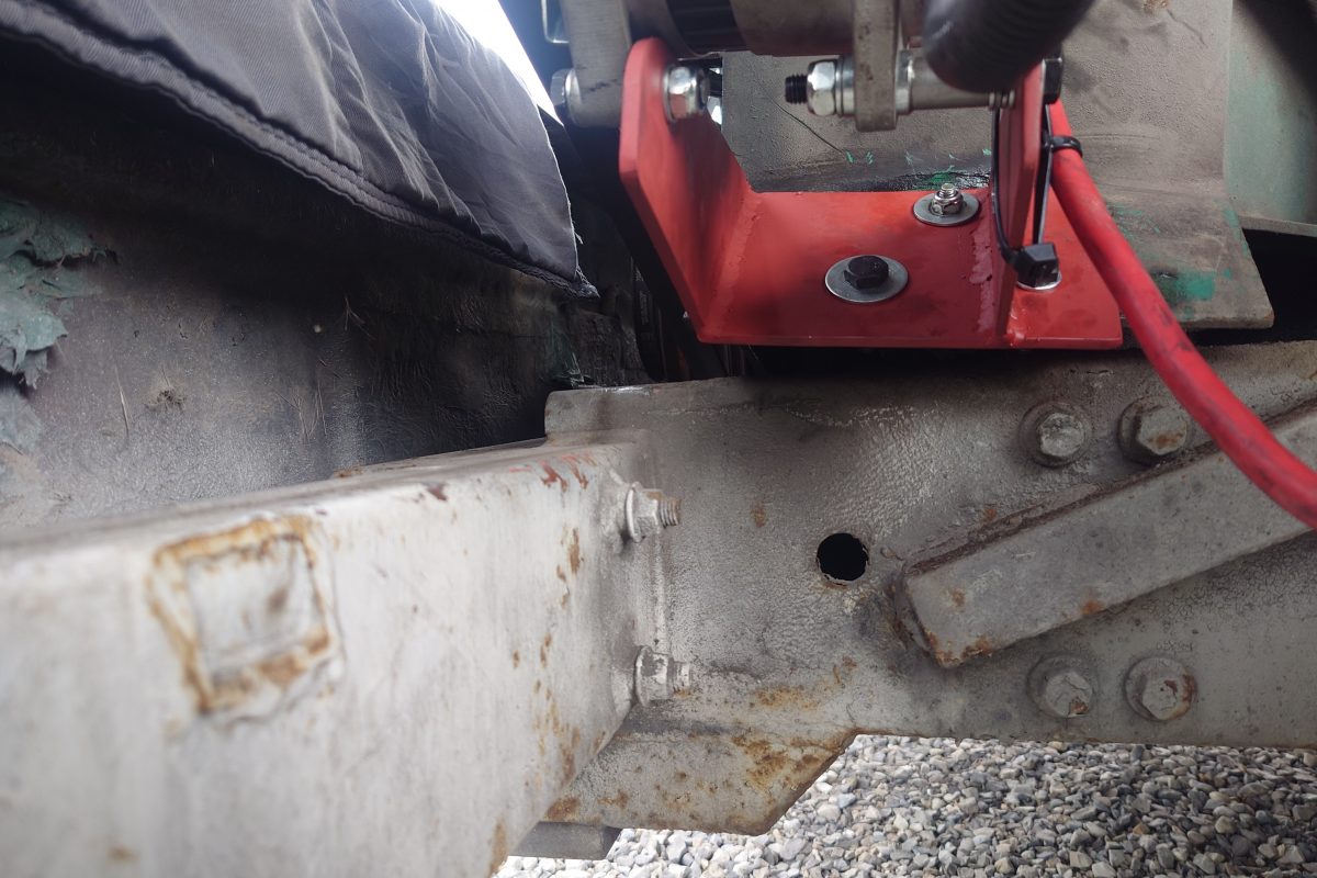

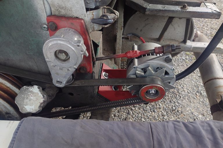

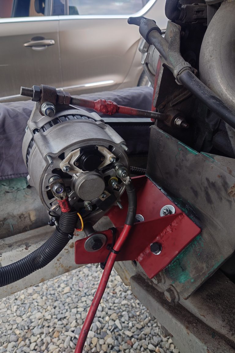

Voilà quelques photos du chantier de l'alternateur. j'ai du retailler une poulie et refabriquer un support aussi. Maintenant tout est revenue à la normal, plus de yoyo !!
Liens vers l'article ;)
