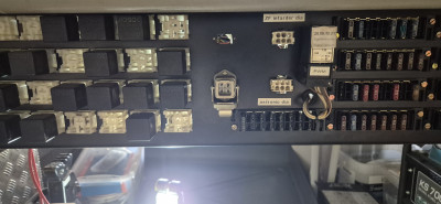

- pendant notre périple, conversion du bouton STOP près de la porte avant pour ouvrir/fermer la porte avant (sans passer par le bouton au tableau de bord qui nécessite l'enclenchement du coupe batterie électrique)

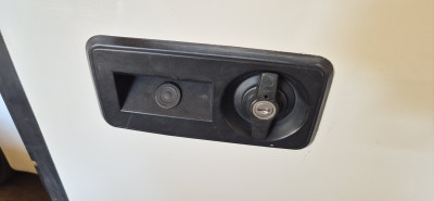

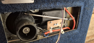

- mise en place de boutons (intérieur et extérieur) sur la porte médiane (il n'y avait qu'un bouton au tableau de bord pour celle-ci) : - mise en place de l'ouverture/fermeture de porte sur la batterie habitacle avec bascule sur les batteries de traction lorsque le coupe circuit électrique est enclenché. J'ai donc ajouté un porte fusible complet pour le 24V cellule, et j'utilise un emplacement libre pour le relais qui va bien (avec modification du câblage d'origine !), et ajout d'un coupe circuit pour cette alimentation dans l'habitacle : Et ça marche bien !
- nouveau changement du coupe batterie manuel pour les batteries cellule vers le convertisseur (visiblement, ça a trop tiré cet été)...
- reprise de la connexion USB au tableau de bord pour faire ça propre (le connecteur USB était un peu plus petit que le trou des boutons, j'ai mis une plaquette en métal découpée derrière et ça tient au top).

Pour ton bouton d'ouverture de porte, elles sont sur l'air du car ? J'ai hésité à un moment à les passer en électrique, mais j'ai abandonné, trop chère pour le peu d'intéret...

Pour les portes, oui, elles sont sur l'air du car. J'ai un petit compresseur silencieux dans les soutes, branchés sur la prise d'alimentation annexe du car.
