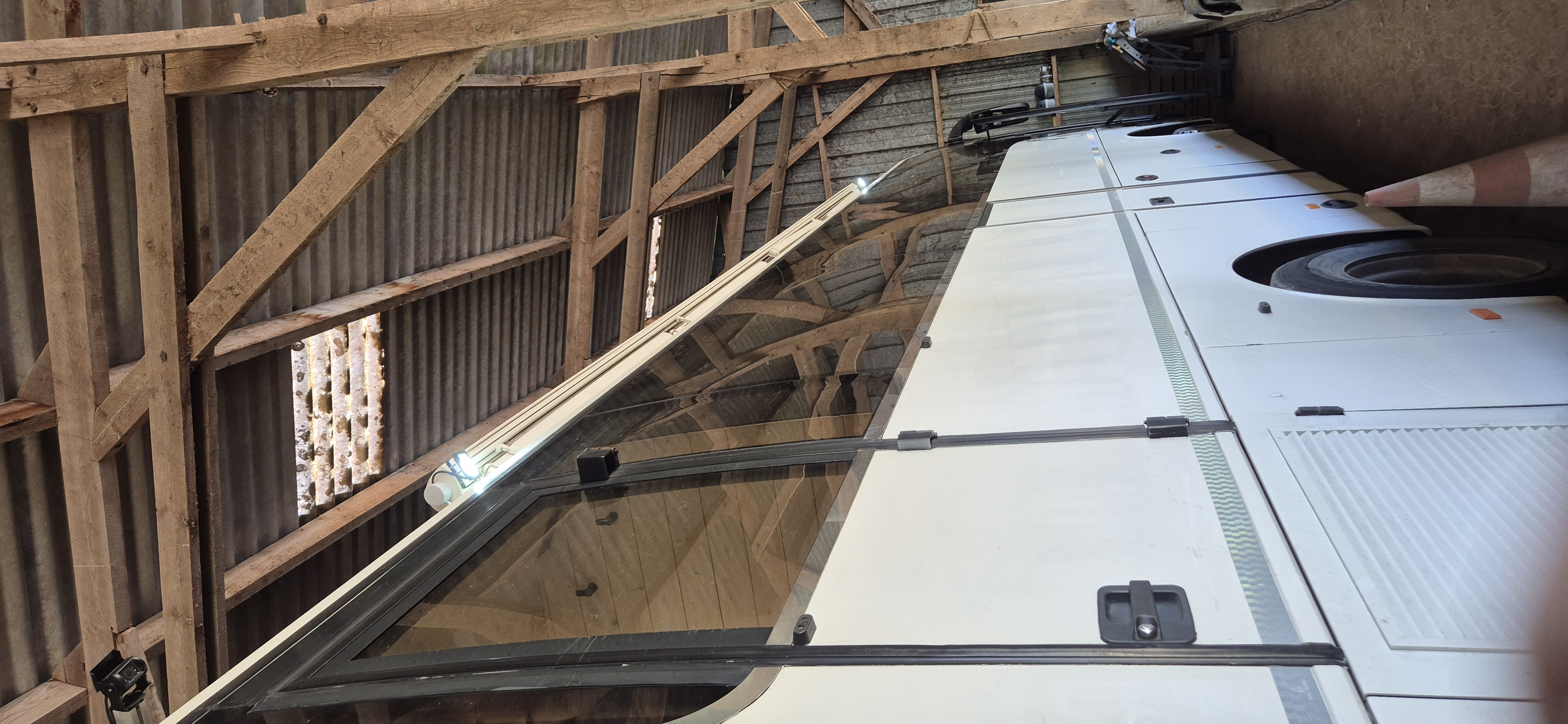

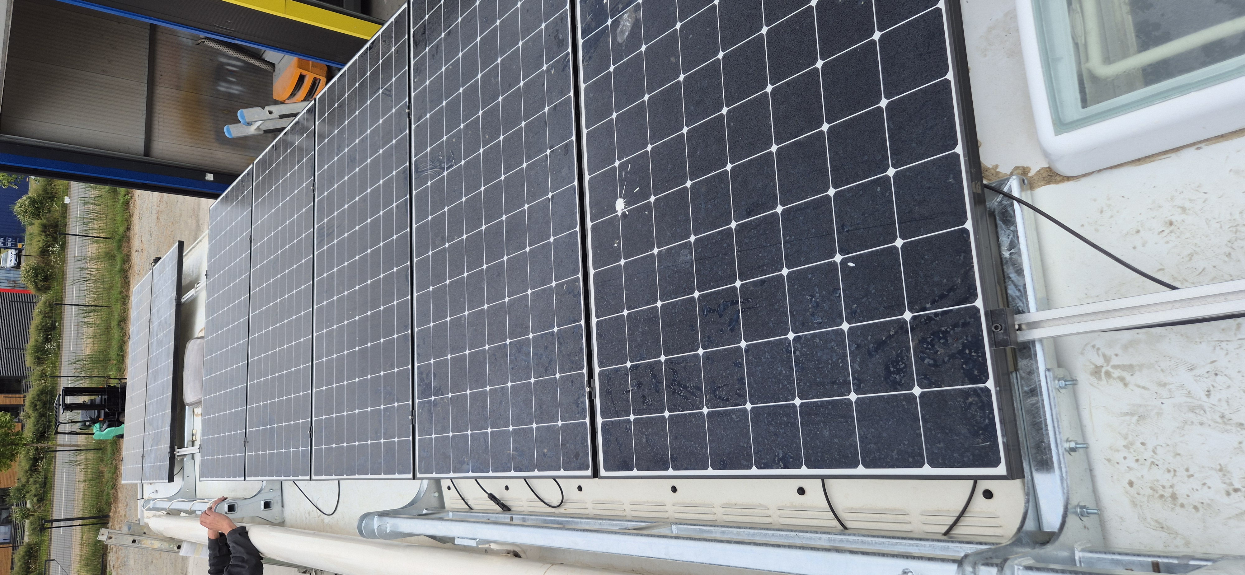

Pose du support et du store banne :
Pose support
Pose support
Pose support et banne
Store banne
Store banne

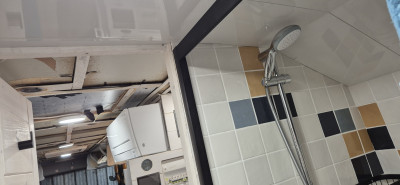

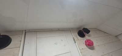

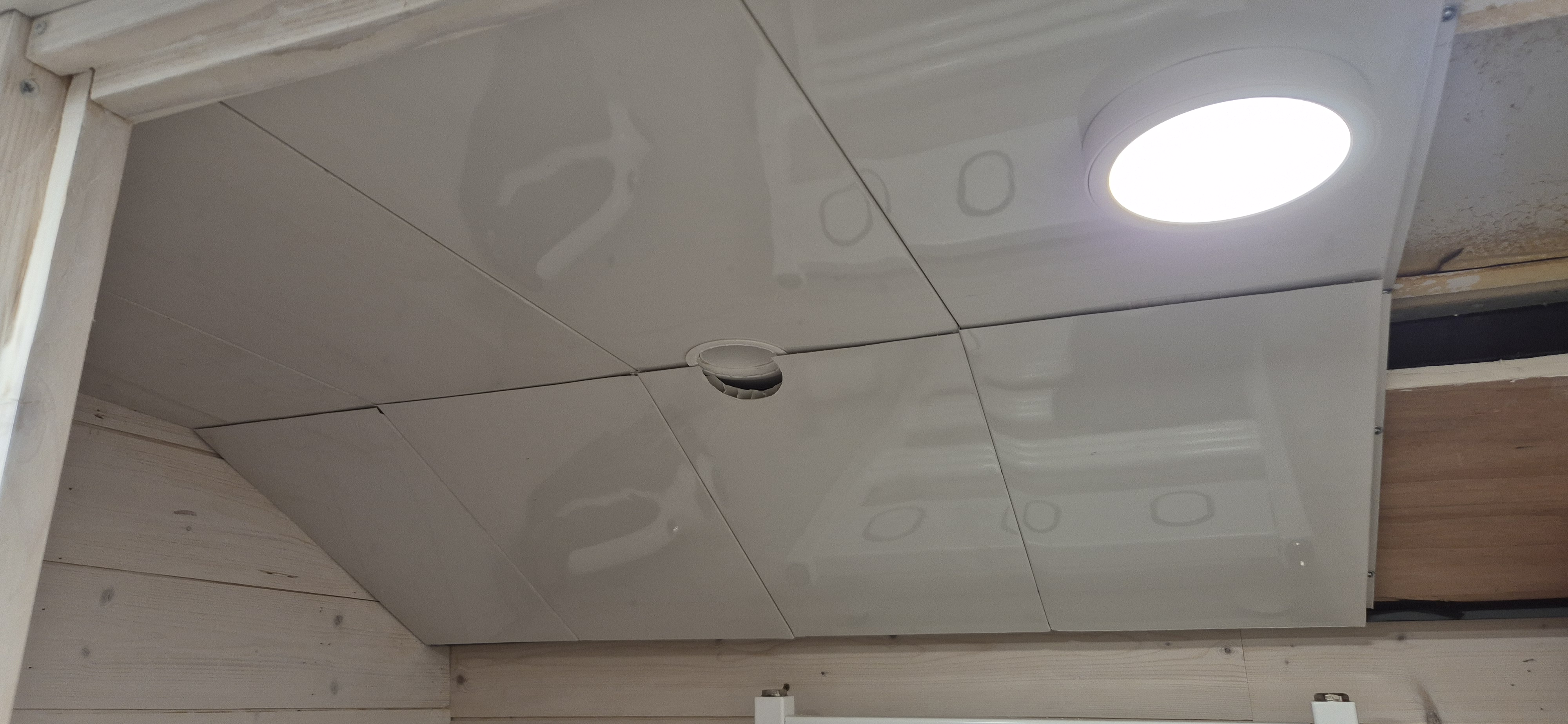

Pose du plafond dans la partie nuit et SDB :
Plafond 1
Plafond 1
Plafond 2
Plafond 2
Plafond douche
Plafond douche
Plafond WC
Plafond WC
