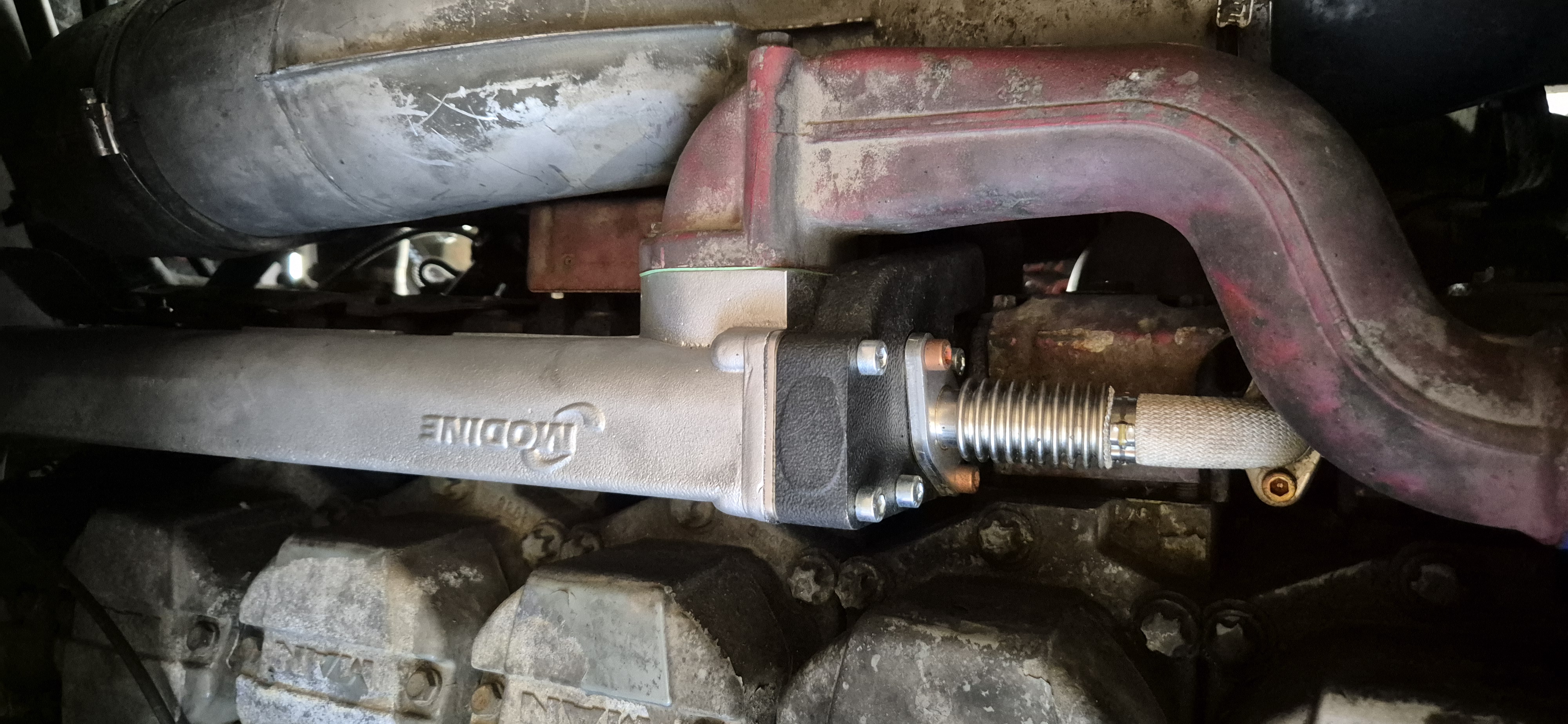

L'échangeur EGR a été changé :
Echangeur EGR
Echangeur EGR

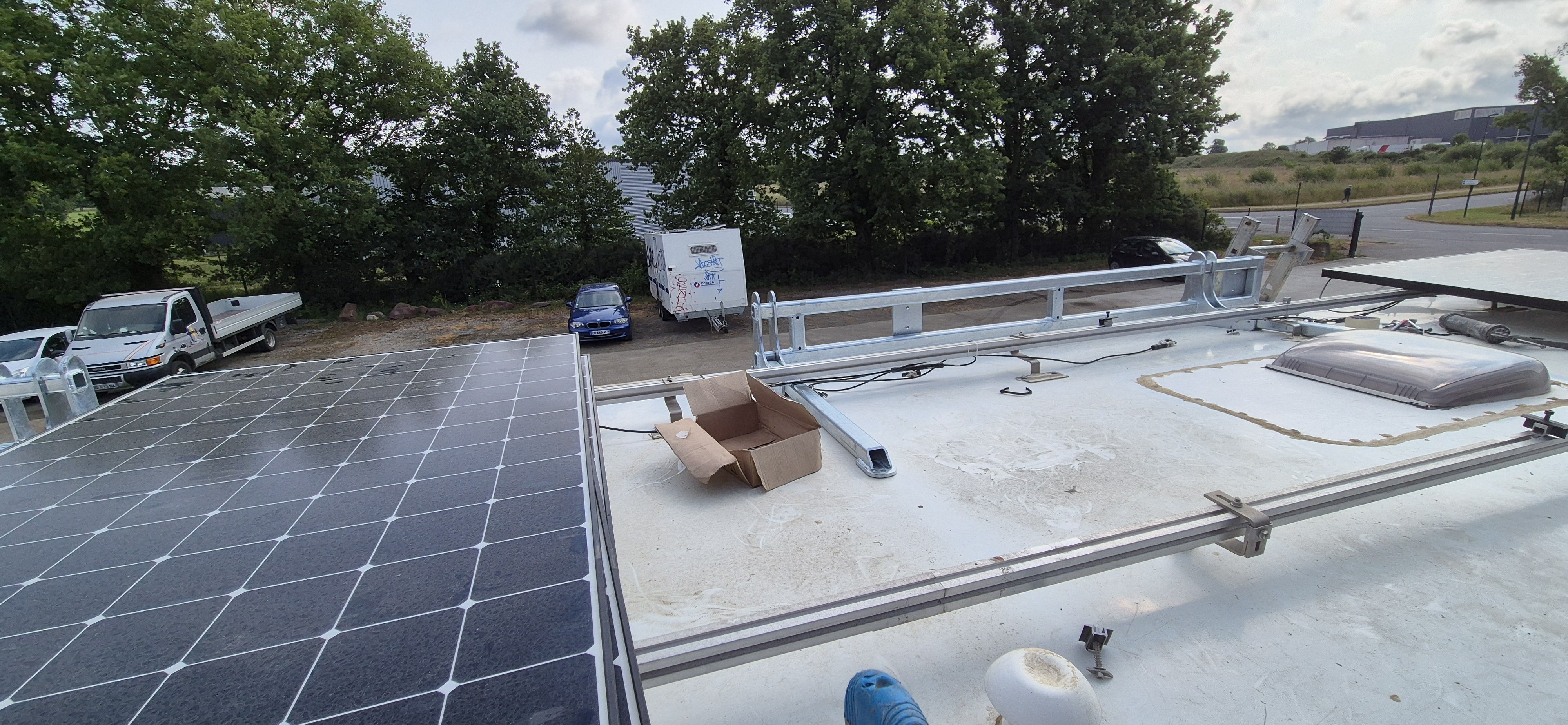

Pose du support et du store banne :
Pose support
Pose support
Pose support et banne

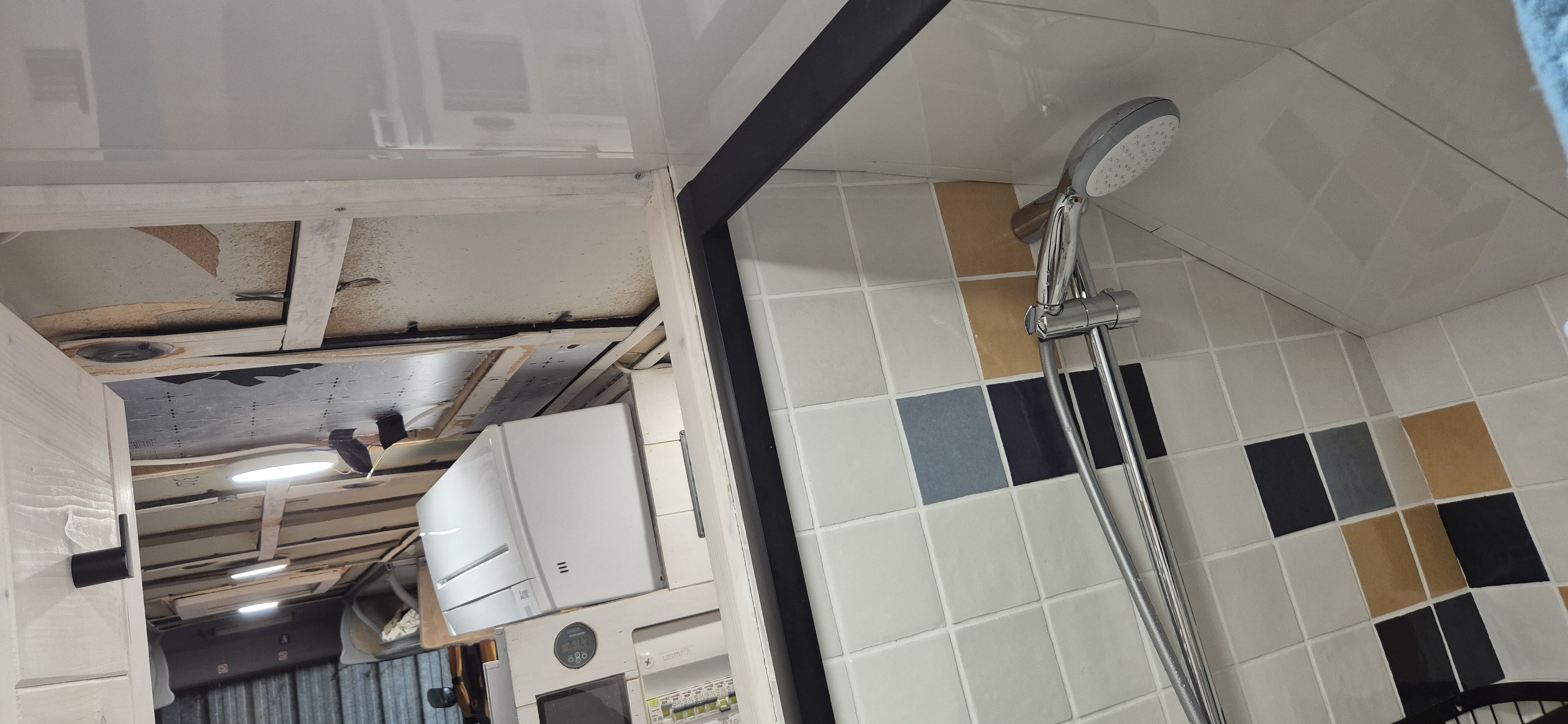

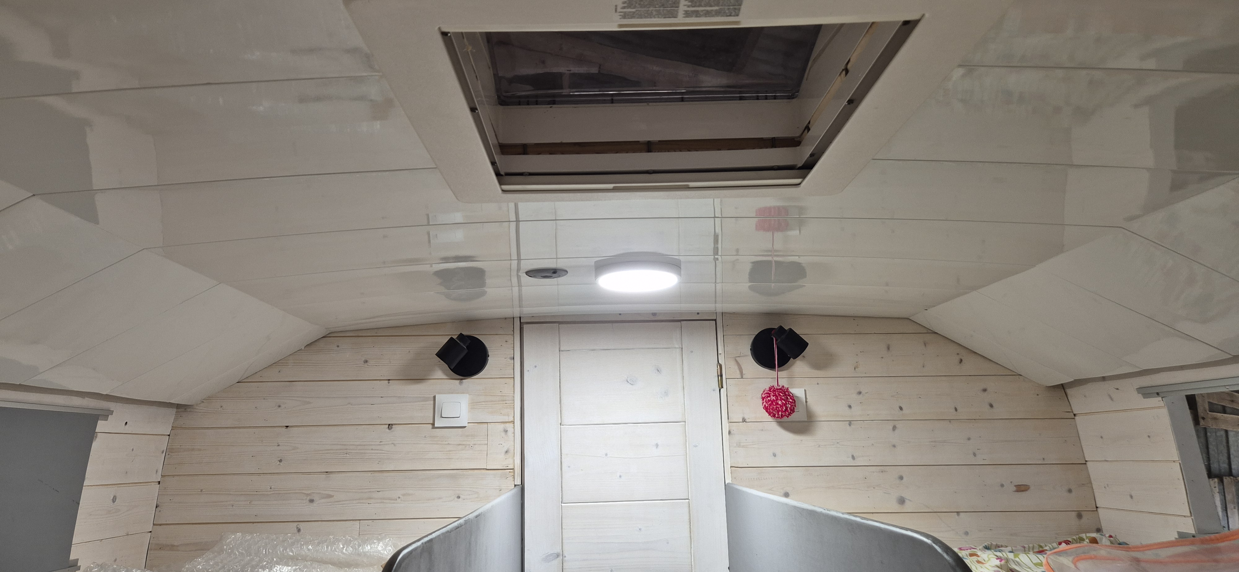

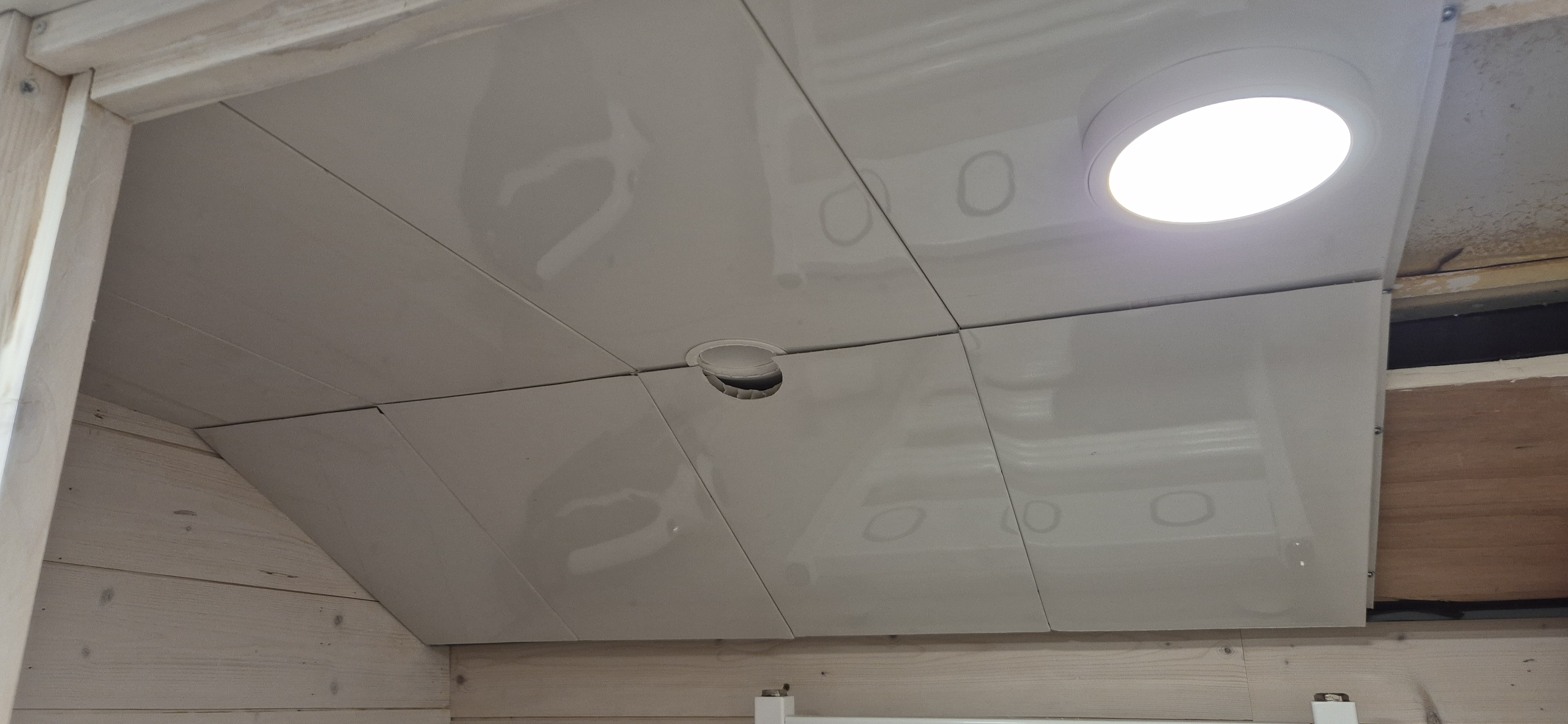

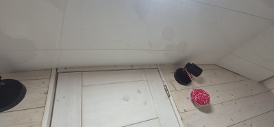

Pose du plafond dans la partie nuit et SDB :
Plafond 1
Plafond 1
Messages : 229
Plafond 2
Plafond 2
Plafond douche
Plafond douche
