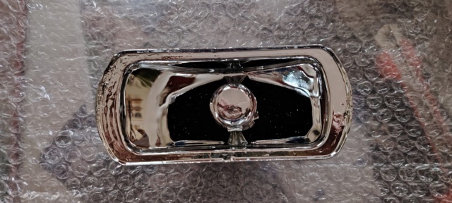

et pour continuer sur le thème, les antibrouillard d'origine était très fatigue ! mais de qualité et j'adore leur look alors j'ai tenter de les sauver
passage au four pour démontage, puis nettoyage pas facile car ils ne son pas très gros et application d'une peinture chrome .... une vrais galère et remontage d'une ampoule Led jaune et nouvelle protection polycarbonate Jaune aussi .
pas encore essayer vu que pour l'hiver j'ai virer les batteries
Avant et Après

beau sauvetage
