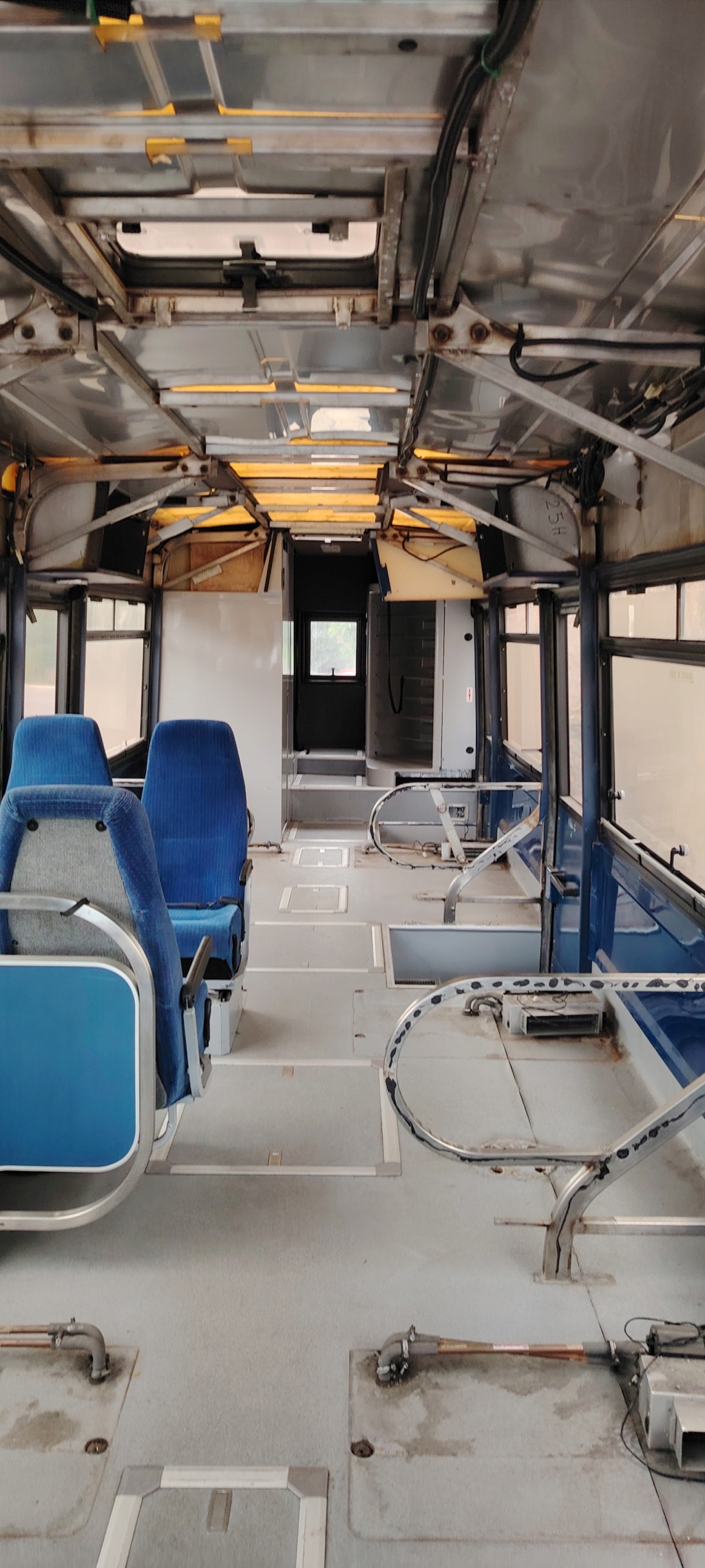

bon le démontage est fastidieux et par ces chaleur pénible, mais bon ça avance je vais faire une demande à la dreal pour avoir un minimum cg CTTE ou N avec une immatriculation, vendredi CT mais il ne seras pas favorable
les problème Electrique sont belle et bien la ! ! ! pas de feu de croisement et ni feu de route et je ne trouve pas de remède et un problème d'air et les poumons bien fatigué.
et pour l,histoire toute la structure est en inox et la carrosserie en alu il ne va pas rouillé tous de suite
bon ça fais partis du jeu
a l'arrière j'ai un réservoir d'eau propre de 200l et le réservoir d'eau noir, pensez vous que c'est suffisant pour la douche et les toilette

bon après le démontage partiel de l'intérieur je me suis penché sur l'électricité et je parle du circuit du bus, car je n'avait plus feu de croisement,
plus de feu de route, klaxon de ville et autre bricole bon voila quelque week end a m'arraché les cheveux à pester du juron dans tout les sens tout fonctionne en attende de la pompe de la glace prochaine étape je l’emmène chez MAN pour un check up complet.
ok ça j'ai compris merci, et donc je prévois combien de litre d'eau propre à bord en sachant que j'ai déjà les toilettes avec une cuve de 200 litre et cuve eau noir nous allons rajouter une douche et un évier avec la configuration envisager je prévois deux cuve supplémentaire de 200 litres et a la place de la roues de secours cuve eu grise soit un toutal de 600 litres est ce suffisant ..
