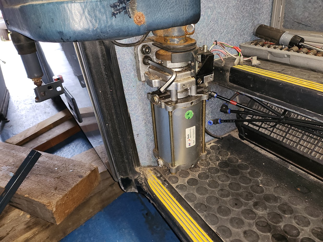

Dépose de la porte avant démontage du moteur pneumatique

Désaccouplement de l'axe et du moteur

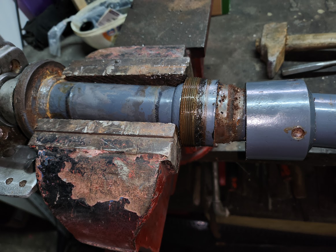

Voilà le nouveau système électrique
La pièce de jonction entre l'axe existant et nouvel axe est au tournage chez un artisan.

La pièce de jonction a été tournée .... 25 euros
