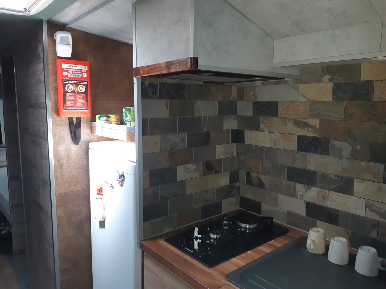

Re: hotte de cuisine
j'ai mis ça un groupe filtrant 220v
Messages : 172
Et du coup, pour la sortie sur le toit, tu as prévu quoi ?
Je pensais mettre ce genre de champignon pour l'évacuation : https://www.h2r-equipements.com/aerateu ... 00-mm.html
Je n'ai pas trouvé plus grand en diamètre...
Messages : 138
j'aime pas le plastique, je préfère l'inox
pour le diamètre, à la sortie de hotte, c'est du 100
https://navi-discount.fr/115108-aerateu ... 97-mm.html
Messages : 172
Merci, je pense que 100 doit convenir, sachant que les hottes que j'ai vu (je n'ai pas encore choisi le modèle) tournent normalement à 120mm mini. Après, c'est un choix d'avoir un peu moins de puissance d'aspiration (à la maison, on ne dépasse que très rarement le mi-régime de notre hotte qui a une diamètre de sortie 120).
Le corps est tout en inox ou juste la partie "champignon" sur ton modèle ?
Messages : 138
play3000 a écrit : 06 janv. 2023, 16:19 Le corps est tout en inox ou juste la partie "champignon" sur ton modèle ?
Celui du lien semble à embase plastic.
Sur mon CC j'ai trouvé un modèle entièrement inox
https://www.tyboat.com/achat/P-5359-aer ... 117mm.html

goldwing81 a écrit : 22 janv. 2023, 11:13 je vais aussi mettre une hotte de cuisine
mais sans évacuation
cause que mon car double deck la cuisine est en bas et je ne vais pas traverser la chambre en haut avec une buse d'évacuation
ca ferais un peut con
tu peux peut-être cacher une gaine jusqu'au toit dans un coin d'une cloison.
avec extraction c'est mieux qu'en recyclage
Messages : 172
Je confirme, le recyclage c'est en général peu efficace... même avec les filtres au charbon et autres.
