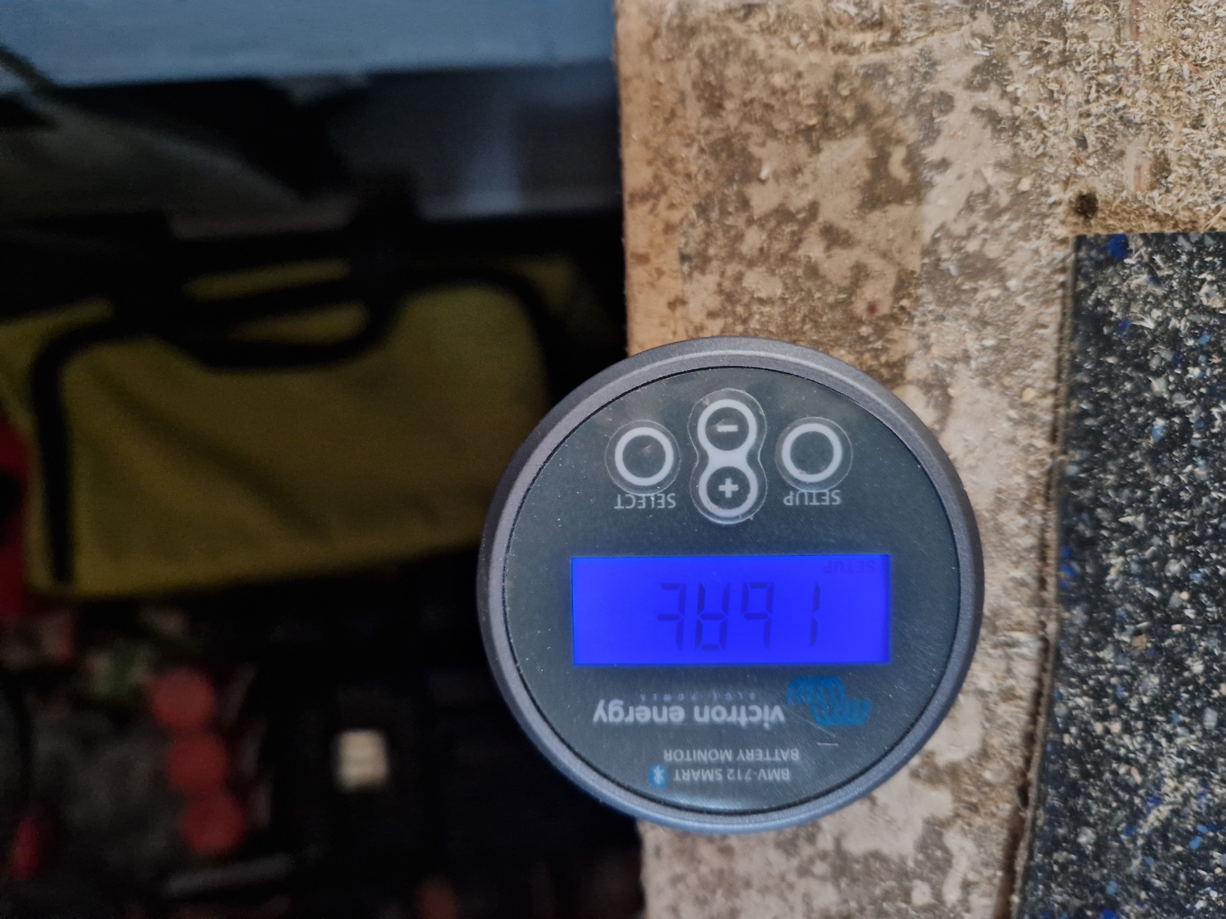

et le BMV702 (j'avais grillé le fusible de la sonde de température, une fois changé, ça marche) :
