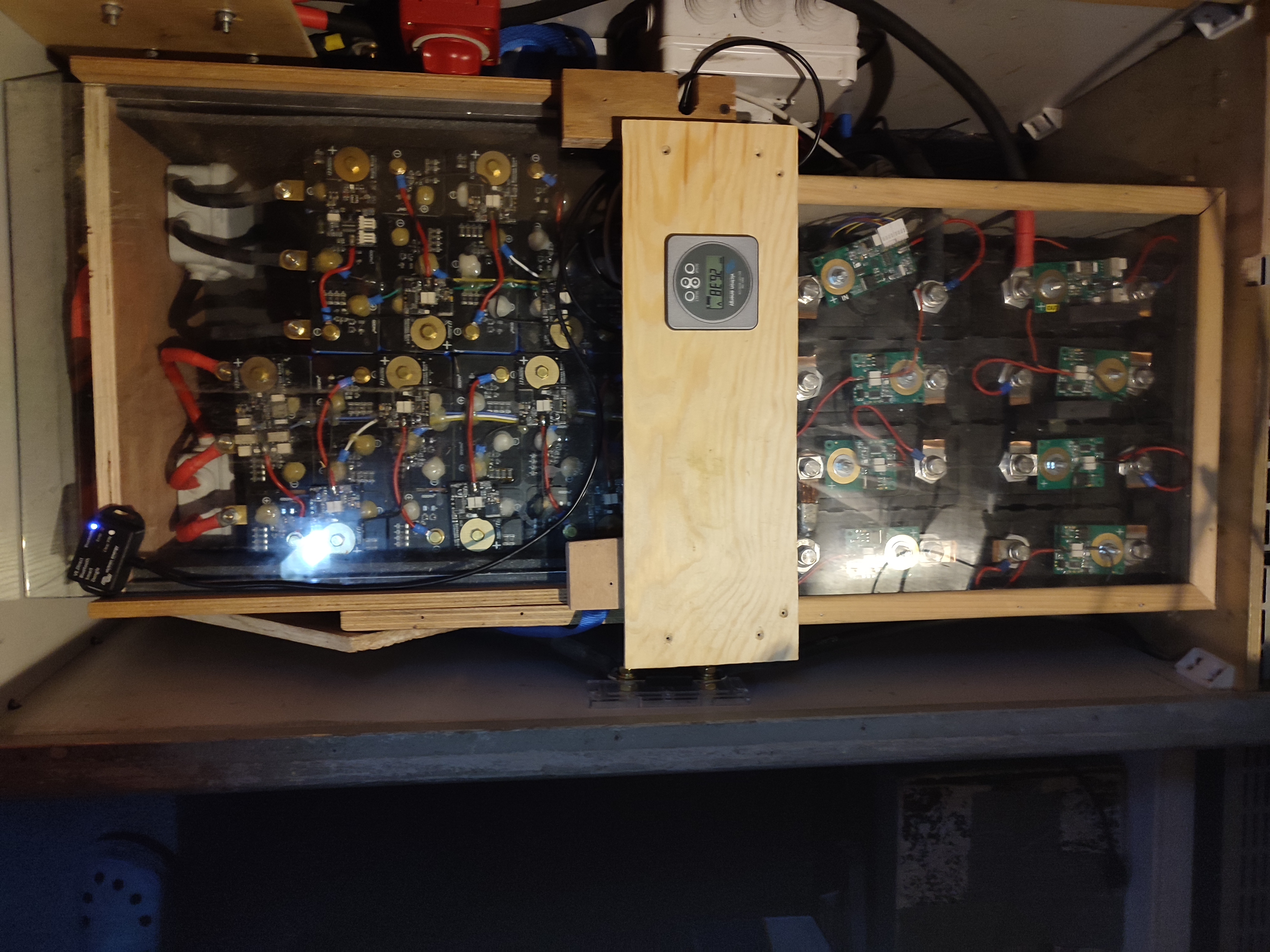

Bonjour un retour d'expérience sur mon pack batterie lithium toujours en activité.
Il a deux fonctions alimentation de la cellule et du moteur.
J'ai aussi ajouté un pack de supercondensateurs de 33 éléments ( 3 en // et 11en série) pour absorber le courant d'appel du démarreur.
Du coup je passe de 156A à 50A sur le pack lithium.
Les deux pack sont reliés en // sans gestion électronique de puissance.

Voilà la représentation graphique d'un démarrage de mon moteur
